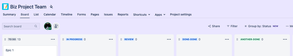

¿Puede proporcionar una imagen de pantalla para el tablero que está viendo? ¿Es una vista en la que los problemas se muestran como tarjetas en columnas? Ejemplo:
En caso afirmativo, ¿están desapareciendo los problemas de todas las columnas o solo de columnas específicas? Si están desapareciendo solo de columnas específicas, ¿cuáles columnas son esas?

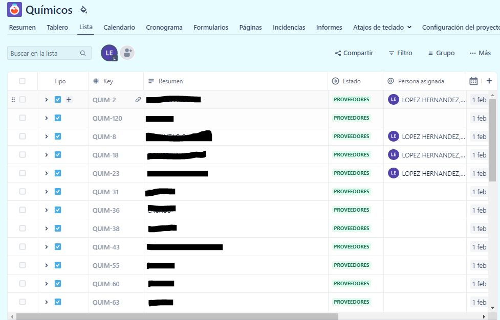

Adjunto fotos:
Aquí se puede ver todas las incidencias que tengo creadas como "proveedores" en estado finalizado:

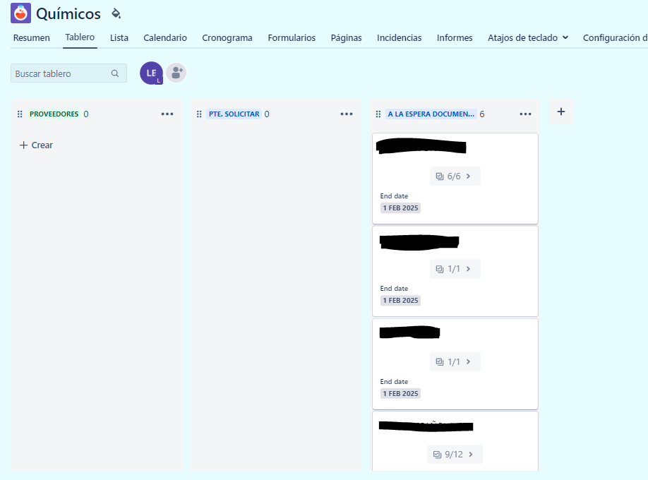

Si vemos la vista en modo "tablero", no me aparece ninguna:
En el resto de columnas en estado "In progress" no me ocurre.

Los estados de los problemas en Jira se organizan en tres categorías:
Tareas pendientes: de color gris, representa el trabajo que aún no se ha iniciado
En curso: de color azul, representa el trabajo que está en curso
Listo: de color verde, representa el trabajo que está completo
Para un proyecto de gestión de trabajo, los problemas que están en estado verde/terminado se ocultarán automáticamente del tablero cuando hayan estado en ese estado durante 14 días o más. Esto es automático y no es configurable. Es por eso que los problemas en el estado "terminado" no se muestran en el tablero.
También tenga en cuenta que debe tener las columnas dispuestas de modo que los primeros estados (gris/Por hacer) estén a la izquierda, los estados azul/En curso estén en el medio y los estados verde/Terminado a la derecha. Los problemas deben progresar a través de los estados de izquierda a derecha.
