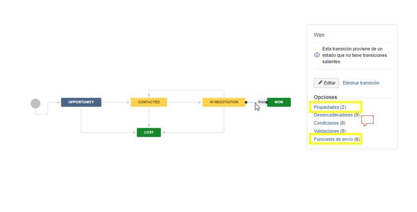

Ignacio Pulgar
January 26, 2017
Edit your workflow in the Diagram mode and click on the transition (arrow) that goes to Closed:

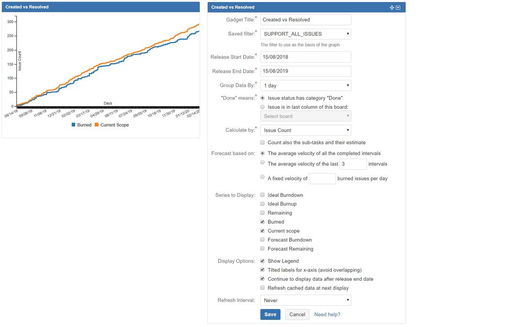

Danut M _StonikByte_
Atlassian Partner
February 13, 2020
Hi @Thomas Fritzen ,
With our add-ons Great Gadgets for Jira Server and  Great Gadgets for Jira Cloud you can have a Created vs Resolved chart on your dashboard that is based on issue status (not on resolution).
In the 10 gadgets offered by the add-on, there is a Release Burndown / Burnup Chart gadget than can be easily configured as Created vs Resolved Chart. Just take a look at this example.
Danut

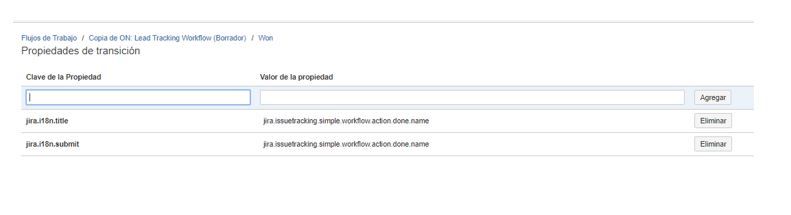

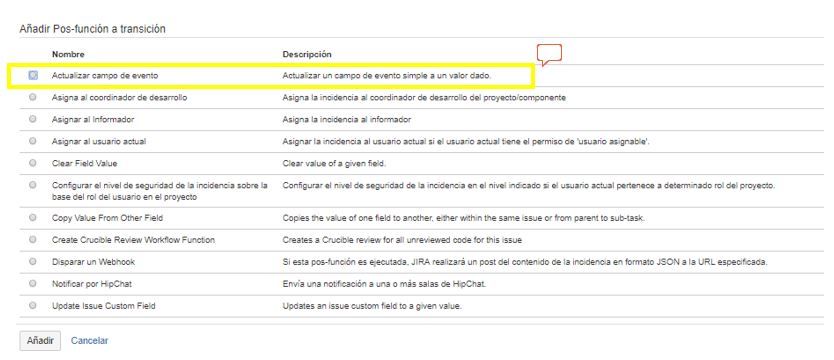

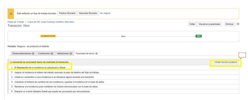

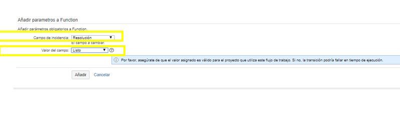

Luis Villanueva
August 1, 2017
@Thomas Fritzen
Perdon por el idioma pero sera mas facil explicar para mi.
Para un tipo de proyecto clasico funciona perfecto pero al usar otro flujo es distinto. Para que el campo Resolucion cambie a listo automaticamente cada vez que se cierra una incidencia se deben editar un par de acciones. Esto permitira correr un reporte de creado V/S resueltas (= Closed).
En la ultima transicion antes del ultimo estado copiar las propiedades y funciones de envío, ver adjunto que describe los pasos.
Lo siento pero mi sistema esta en español.
Suerte
