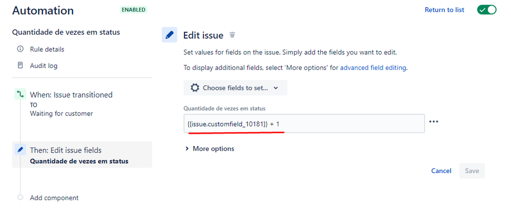

De qualquer modo, é possível você ter uma contagem de quantas vezes a issue passou por determinado status usando um campo customizado e automação. Veja como:
1 > Crie um campo customizado do tipo numérico para a contagem de vezes em determinado status (será necessário criar um campo para cada status que deseje mapear);
2 > Depois de ter criado esse campo, defina para ele o valor padrão de 0 (isso será importante para conseguirmos iniciar a contagem por smartvalue na automação);
3 > Com o campo criado, crie uma automação no projeto da seguinte forma:
O smartvalue {{issue.customfield_10181}} pega o valor de referência do campo de contagem, que por padrão é 0. Em seguida faz a soma com 1. Cada vez que a issue passar pelo status "Waiting for customer" ele somará 1 ao último valor recebido.

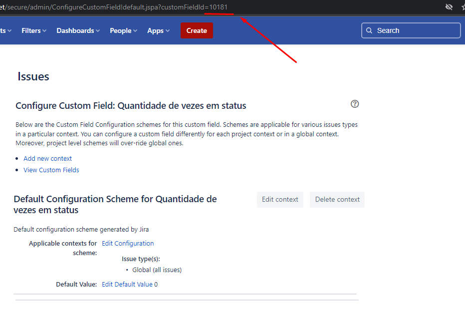

Você só precisa trocar o valor do ID 10181 na variável pelo ID do campo de contagem que você tem criado.
Para descobrir o ID do campo, basta ir nos campos do jira, pesquisar o campo e selecionar para editá-lo. O ID será exibido na URL:

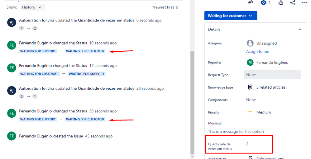

Screenshot_68.png Veja o resultado:
Espero que isso ajude :)

@Fernando Eugênio da Silva  Onde consigo deixar o valor 0 ou vem padrão ja ?
September 13, 2023
@Pedro Henrique de Jesus Sena Pereira ,
Para deixar o valor por padrão, você deve ir na seção de campos gerais do Jira, buscar o campo e selecionar a opção Edit context and default value.
Nesse local você conseguirá definir o valor padrão para 0, assim para toda issue que o campo for exibido, ele já virá com o valor 0 atribuído automaticamente.
