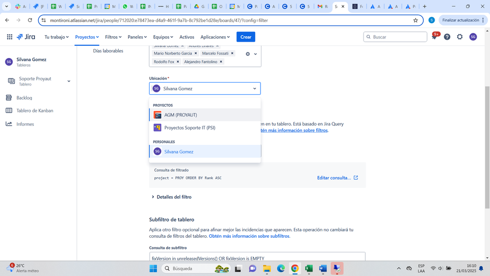

HOla! quiero configurar un tablero dentro del Proyecto pero no me aparece en ubicacion, por lo tanto mis compañeros no lo ven..
Veo otros proyectos pero yo quiero que este dentro de un proyecto especifico...

Hola @Silvana Gomez ,
Bienvenido a la comunidad Atlassian.
El campo "Ubicación" de un tablero te permitirá seleccionar solo proyectos de software gestionado por la empresa.
¿A qué tipo de proyecto quieres añadir el tablero? Puedes consultar el tipo de proyecto en la página "Ver todos los proyectos", en el menú "Proyectos".
Si el proyecto es gestionado por equipos, "Empresa" o "Gestión de servicios", no aparecerá en la lista de ubicaciones.
Debes usar la opción "Accesos directos" en dicho proyecto para proporcionar un enlace al tablero y configurar su ubicación en tu carpeta personal de un proyecto de software gestionado por la empresa.

Muchas gracias por la respuesta!!!! es correcta la informacion, el proyecto esta configurado como poryecto gestionado por la empresa... y como gestion de incidentes... gracias!
