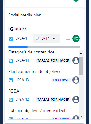

Como puedo separar las tarjetas de subtaks?

¿Está trabajando con un proyecto de gestión de trabajo? Si ve opciones de navegación horizontales en la parte superior de la pantalla como esta, entonces está utilizando un proyecto de Gestión de trabajo.
Si ese es el caso, no puede separar las subtareas de su problema principal en el tablero. El diseño de ese tipo de proyecto es tal que las subtareas solo se mostrarán en el tablero agrupadas bajo su tarea principal.
Hello,
Welcome to the Atlassian community!
Are you working with a Work Management project? If you see navigation options horizontally across the top of the screen like this, then you are using a Work Management project.
If that is the case, you cannot separate the subtasks from their parent issue in the board. The design of that type of project is such that the subtasks will only display on the board grouped under their parent task.

Muchas gracias.
