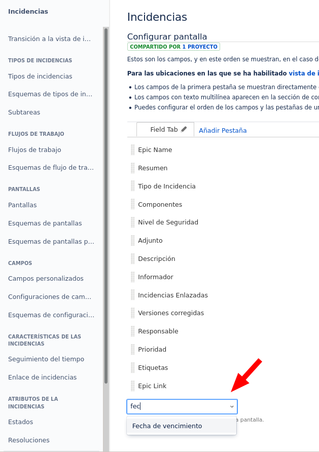

Soy nueva en el uso de Jira y quisiera ayuda sobre este tema, quiero que cada vez que uno cree una incidencia aparezca en la pantalla el campo fecha de vencimiento, es decir que sea por default.
Lo he logrado solo en un proyecto , pero quiero que en cualquier proyecto que realice , aparezca este campo en la incidencia.

Hola Eva - ¡Bienvenido a la Comunidad de Atlassian!
¿Puedes compartir una captura de pantalla donde el campo no aparece?
Probablemente necesite editar el diseño del problema para que el campo sea visible incluso si está vacío.
Vaya a Configuración del proyecto> Diseño de problemas
Luego, elija el tipo de problema y la pantalla para editar.
Allí debería poder mover los campos por la pantalla.

Muchas Gracias John por tu respuesta, es correcto, con los pasos que me indicas, se puede realizar los cambios en un proyecto en particular. Mi duda es si se puede realizar de manera general, es decir, que este campo o otro como Start Date o Planned end date aparezcan por defecto en la pantalla de las incidencias.
Aqui te envio una captura de pantalla, en donde ingrese por Configure Field Screen para ingresar el campo necesario, pero aun asi, no me aparece de manera global, solo en el proyecto en el cual trabajo.
Espero tu ayuda. Gracias

Me temo que tendrás que hacer eso en cada proyecto por ahora. Se acerca una nueva funcionalidad que le permite hacer una "copia" para cada proyecto, pero no estoy seguro de qué tan bien funciona. Puedes ver más detalles aquí:
https://jira.atlassian.com/browse/JRACLOUD-71630?error=login_required&error_description=Login+required&state=17f5bd36-b931-48fc-b925-8d4b5158f052
Otra opción es hacer que el campo sea obligatorio en la Configuración de campo para cualquier proyecto que comparta esa configuración. Pero si no desea que SIEMPRE se complete al crear, esa no será una solución viable.
