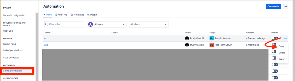

Un administrador de Jira puede copiar la regla desde la página de Automatización global.

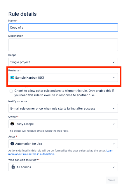

Después de hacer clic en Copiar allí, la nueva copia de la regla se abrirá en el Editor y se mostrará la página Detalles de la regla. El administrador puede cambiar los proyectos al proyecto de destino allí.
Solo un administrador de Jira puede cambiar el proyecto de destino de esta manera.
Si no es administrador de Jira, es posible que no pueda acceder a la página de Automatización global para realizar ese cambio.
Si no tiene acceso a la página de Automatización global, no podrá copiar una regla de un proyecto a otro.
A Jira Administrator can copy the rule from the Global Automation page.
After clicking on Copy there, the new copy of the rule will be opened in the Editor and the Rule Details page will display. The admin can change the Project(s) to the target project there.
Changing the target project in this way can be done only by a Jira Administrator.
If you are not a Jira Administrator you may not be able to access the Global Automation page to make that change.
If you do not have access to the Global Automation page then the you cannot copy a rule from one project to another.
