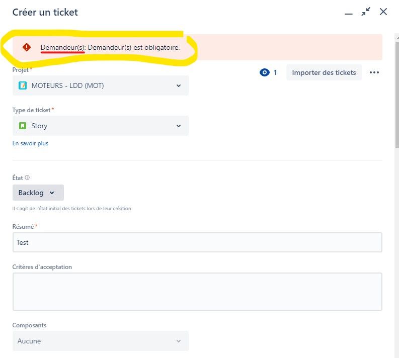

Je gère deux projets différents sous jira cloud (modèle entreprise - avec le même système de workflow des tickets)
1 - Pour le projet A j’ai ajouté un champ personnalisé ‘Demandeur ‘ que j’ai rendu obligatoire sur les tickets.
Au début ça fonctionne.
2 – Pour le projet B j’ai aussi ajouté un champ personnalisé ‘Besoins ‘ que j’ai rendu obligatoire sur les tickets.
Problème : lorsque j’essaie de créer un nouveau ticket (dans le projets B par exemple) j’ai une pop up qui me signifie que le champ ‘Demandeur’ du projet A est obligatoire.
J’ai tout d’abord vérifié dans la configuration des champs que ‘Demandeur’ était associé UNIQUEMENT à l’écran du projet A et que ‘Besoins’ était aussi associé UNIQUEMENT à la configuration de l’écran du projet B.
Je ne comprends donc pas que pour le projet A (ou projet B) l’outil me demande de renseigner des champs qui ne lui sont pas associés (voir pièces jointes)

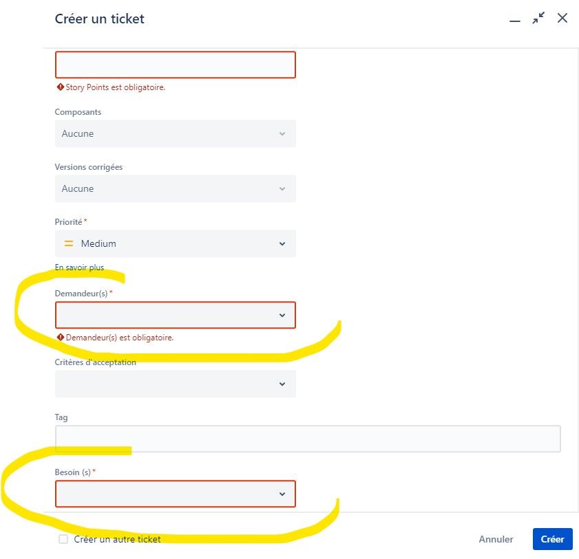

J'ai effectué le test que tu m'as conseillé.
Voir copie d'écran.
Encore une fois les champs personnalisés sont bien associés à deux projets différentsjira - Photo 5.jpg
JM Perrot
May 22, 2023
Bonjour @Nonla KONE
De ce que je peux voir sur le screen c'est que sur le même ticket (donc sur ce projet en particulier) les deux champs sont obligatoires.

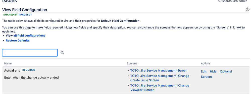

Le problème vient très probablement de la configuration des champs (Global settings, Issues, Field configuration). Ici regarder quel configuration vous utilisez pour les projets et surtout si il y a un petit "required" a côté des champs obligatoires, pour l'enlever vous avez juste a cliqué sur "Optional"
Dites moi si cela fonctionne mais normalement oui

Je pense bien voir ce que vous voulez dire, pour moi je n'ai pas de problème dans mes deux projets à partir du moment où :
-J'ai 2 configurations de champs (Proj A FC & Proj B FC) avec dans le premier le champs A obligatoire et le B non et inversement dans le second
-Chacun est associé à un schéma de configuration de champ différent (Proj A FCS & Proj B FCS)
-Un projet n'a pas été copié à partir de l'autre (configuration partagée donc schéma de configuration de champ aussi) ET chaque FCS est associé à son propre projet
Avec tous ces critères, je n'ai pas de soucis (due date obligatoire dans l'un et description dans l'autre)
