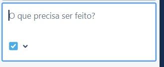

Campos Obrigatórios na Criação de um Issue no Jira Work Management
Como consigo exigir o preenchimento de campos adicionais customizados na CRIACAO de um issue usando board? Atualmente pede apenas a informação "o que precisa ser feito?"

Hello
Are you working with a Team Managed project or a Company Managed project? That information will display at the bottom of the panel on the left when you are viewing the project.
Do you want the field to be required at all times or only when creating the issue?
There are different methods to make fields required based on your answers.
Regardless of the method used, the field will not show up in the card on the board when you click the + Create option. Instead, after you have entered the summary, then the Create Issue dialog will display to give you the opportunity to fill in the required field.
Required Fields when Creating an Issue in Jira Work Management
How can I require additional custom fields to be filled in when creating an issue using board? Currently it only asks for the information "what needs to be done?"
é um projeto de negócios gerenciados pela equipe e gostaria que fosse ao CRIAR o issue

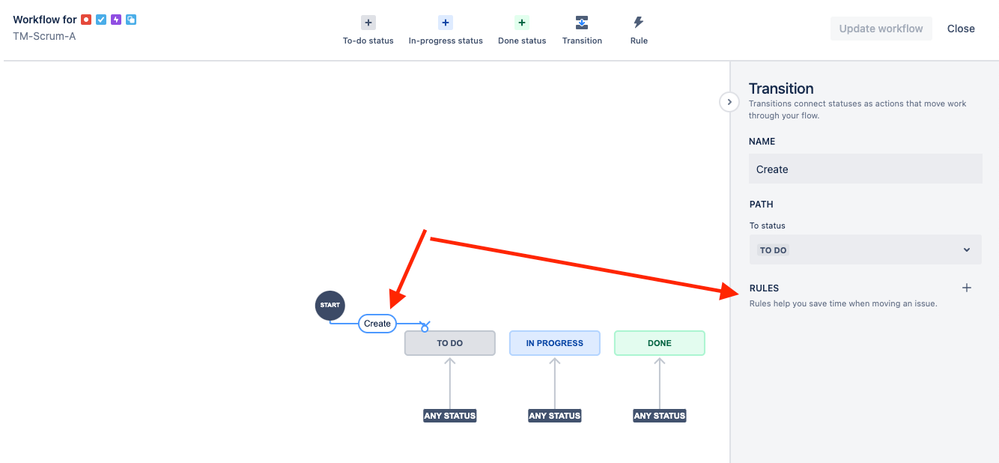

Você não poderá implementar isso em um projeto gerenciado por equipe.
Para tornar um campo obrigatório apenas quando o problema é criado, você precisa alterar o fluxo de trabalho. Você precisaria adicionar uma Regra à transição Criar para garantir que o campo foi preenchido.
Infelizmente, esse tipo de regra não está disponível para essa transição. As únicas regras disponíveis são:
- Valide se as pessoas têm uma permissão específica
- Atribuir um problema
- Atualizar um campo de problema.
You will not be able to implement that in a Team Managed project.
To make a field required only when the issue is created you would need to change the workflow. You would need to add a Rule to the Create transition to ensure that the field has been filled in.
Unfortunately that type of rule is not available for that transition. The only rules that are available are:
- Validate that people have a specific permission
- Assign an issue
- Update an issue field.
