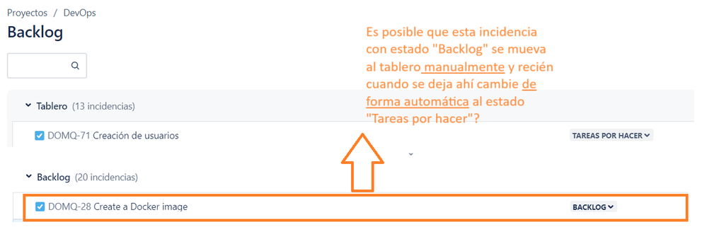

Hola!
Es posible mediante alguna automatización, en un proyecto con tablero tipo Kanban y con Backlog, cambiar de estado con el movimiento de pasar la incidencia desde el Backlog al tablero?
DESDE YA MUCHAS GRACIAS POR LA AYUDA!

Hello, Good day. In this scenario, you need to create an automation rule to transition the Jira issue from "BACKLOG" status to "TAREAS POR HACER" status, which should move the issue on board as well. Thanks

Hola, gracias por la respuesta.
He incorporado una automatización de cambio de estado pero el problema es que lo cambia antes de que yo mueva la incidencia al tablero (es decir hace todo dentro del Backlog) y necesito que el cambio de estado sea cuando se pasa la incidencia manualmente al tablero, no antes.
GRACIAS
