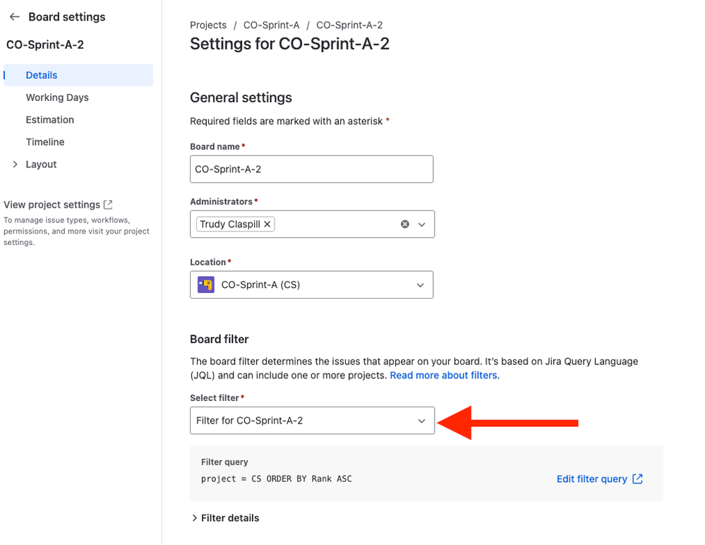

Tengo creados 2 tableros en un mismo proyecto de Jira y necesito que se puedan cargar incidencias por separado en cada uno de ellos. Ya intenté crear filtros, pero no resuelve de todo el problema, ya que al crear una incidencia la puedo filtrar en un tablero, pero se sigue viendo en el otro.
¿Hay un filtro en específico para hacer eso?

Los tableros son solo una forma de visualizar y manipular problemas.
Los tableros seleccionan los problemas que se mostrarán según el filtro del tablero.
Si desea que dos tableros muestren diferentes conjuntos de problemas del mismo proyecto, debe:
1. Tenga algo en cada número que pueda usar para determinar qué tablero debe mostrar el problema.
2. Cree y guarde un filtro que seleccione todos los problemas solo para el Tablero A en función de esa característica. Cree y guarde un segundo filtro que seleccione todos los problemas solo para el Tablero B según esa característica.
3. Modifique la configuración de cada tablero para que cada uno use el filtro específico para los problemas que desea mostrar en ese tablero.
Hello,
Boards are just a way to visualize and manipulate issues.
Boards select the issues to display based on the filter for the board.
If you want to two boards to show different sets of issues from the same project, you need to:
1. Have something in each issue that you can use to determine which board should show the issue.
2. Create and save a filter that selects all the issues for just Board A based on that characteristic. Create and save a second filter that selects all the issues for just Board B based on that characteristic.
3. Modify each board's configuration so that each one uses the filter specific to the issues you want displayed in that board.
