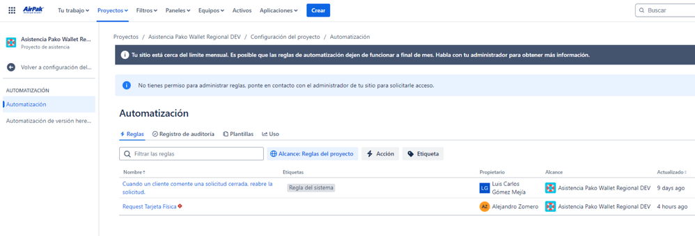

Tengo un proyecto de Software gestionado por la empresa en la que necesito que un usuario pueda tener acceso a crear reglas de automatización. Este usuario ya cuenta con el rol de administrador del proyecto pero le indica el siguiente mensaje
Que más tendría que realizar para que el usuario pueda tener accesos a la creación de automatizaciones? Incluso le hice propietario de la regla pero no logra editarla ni crear.

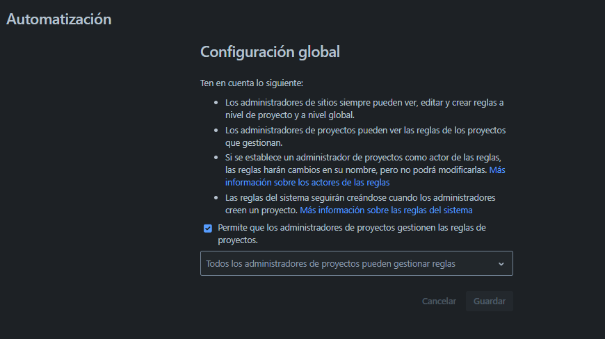

Bajo la configuration Global de Automation, asegurate que el check box este selecionado.
"Permite que los administradores de proyectos gestionen las reglas de proyectos."
  • Seleccione > Sistema.
  • Seleccione Automatización global.
  • Seleccione > Configuración global.
Ref: Permissions required to manage Automation rules

Muchas gracias por tu pronta respuesta. Era lo que necesitaba
