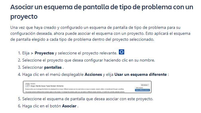

Creo que usted no tiene añade el campo a sus pantallas de creación, de edición y visualización de incidencia.
Siga los pasos de la documentación siguiente para saber cómo puede realizar esto:
Defining a screen
Marco Filetto
August 30, 2018
@Petter Gonçalves gracias por responder.
Ya creé una pantalla y le asigné los campos que yo quería que pertenezcan a esa pantalla.
Según la documentación que me pasaste, este paso no lo puedo hacer ya que no tengo esa opción en Proyectos
Desde proyectos no tengo la opción 'Pantallas' ni tampoco 'Acciones'
Saludos

Petter Gonçalves
August 30, 2018
Hola marco,
La ruta a la configuración de pantalla es:
Navegue hasta su Proyecto > Configuración de proyecto > Pantallas
El menú acciones también está en la misma ruta (Configuración de proyecto)

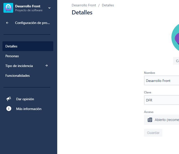

Marco Filetto
August 30, 2018
'Pantallas' no aparece en la ruta que me proporcionás
¿Será que es la versión de prueba? ¿Por eso no aparece?

Petter Gonçalves
August 30, 2018
Hola Marco,
Gracias por enviar la captura de pantalla, ahora entiendo el problema.
El proyecto que está utilizando es un proyecto de Agility que es el tipo más simple en JIRA.
No le permite editar flujos de trabajo, pantallas o cualquier información.
Una vez dicho esto, te recomiendo que crees un proyecto con un template diferente para tu caso de negocios, una vez que quieras personalizarlo.
