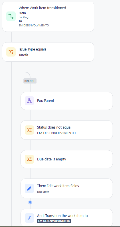

Segue a automação para sua análise:
Passo-a-passo da automação:
- Se eu transaciono de "Backlog" para "Em desenvolvimento" e for uma "Tarefa"
     - Busco o "Pai" (Épico)
     - Se o "Status" do "Pai" não for "Em desenvolvimento" e o campo "Due date" estiver vazio

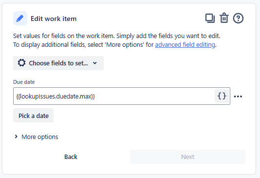

          - Edito o campo "Due date" do "Pai" fazendo um update com a maior "Due date" que ele encontrou dos "Filhos"
          - Transaciono o "Pai" para o Status "Em desenvolvimento"
Porém, não está funcionando! Parece que não está reconhecendo o comando "{{lookupIssues.duedate.max}}"

Bill Sheboy
May 5, 2025
Thank you for the additional information.
Your rule is missing a step to use the Lookup Issues action with JQL.  That must be used before the {{lookupIssues}} smart value may be used in the edit.
For example, inside of the branch that might be this:
  • action: lookup issues, with JQL of
    • parent = {{issue.key}}
As needed, please add additional criteria for selecting the issues to the JQL.

Bill Sheboy
May 5, 2025
Using your rule as a starting point, I will add a bolded section for the addition:
  • trigger: work item transitioned
  • condition: issue type equals Tarefa
  • branch: to the Parent
    • condition: Status does not equal EM DESENVOLVIMENTO
    • condition: Due Date is empty
    • action: Lookup Issues, with JQL of
    • action: Edit Work Item, setting the due date to
      • {{lookupIssues.duedate.max}}
    • action: transition the work item to EM DESENVOLVIMENTO

Vinícius Pereira
May 6, 2025
Olá, @Bill Sheboy , bom dia!
Muito obrigado! Funcionou, perfeitamente!
