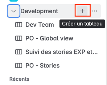

Pour créer un tableau dans Jira, vous pouvez :
  • Cliquer sur le bouton + au niveau de votre projet (voir image ci-dessous).
  • Sélectionner le type de board souhaité : Scrum ou Kanban.
  • Choisir les éléments à inclure dans le tableau
Si vous avez besoin d'éléments spécifiques, je vous conseille de mettre en place un filtre au préalable.
Si le + n'apparait pas, il faut voir avec votre administrateur Jira, car vous n'avez pas les droits.
J'espère que ça vous aide.

Bonjour Elise,
Merci pour votre retour. En effet je n'ai pas le + sur ce projet, que j'ai créé.
Pourtant, je l'ai sur d'autres projets que je n'ai pas créé, d'où mon incompréhension...
Auriez vous une piste ? Merci
