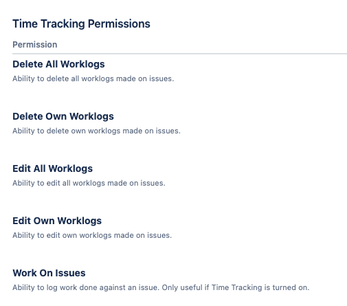

Você está falando sobre bloquear a capacidade de criar novas entradas de Log Work sobre problemas em um projeto e bloquear a capacidade de excluir ou alterar entradas existentes?
Nesse caso, você poderia fazer isso removendo as permissões dos usuários para realizar essas atividades.
Para um projeto gerenciado pela empresa, isso significaria modificar o esquema de permissão associado ao projeto. Isso pode ser feito apenas por usuários que tenham permissões globais para Administrar Jira. E se o esquema de permissão for compartilhado por vários projetos, você precisará fazer uma cópia dele para modificá-lo e associar essa nova cópia ao projeto que você deseja afetar. As permissões que precisariam ser restritas são estas:
Em um projeto gerenciado por equipe, um administrador de projeto pode modificar as permissões de seu projeto, e as permissões são específicas desse projeto.
Em projetos gerenciados por equipe, as permissões de usuário são baseadas nas funções do projeto às quais os usuários estão atribuídos. Você não pode alterar as permissões alocadas para as funções integradas, portanto, talvez seja necessário criar novas funções do projeto no projeto para personalizar as permissões das funções. Em seguida, você precisaria reatribuir os usuários às novas funções do projeto para que as permissões restritas entrassem em vigor.

Are you talking about blocking the ability to make new Log Work entries on issues in a project, and blocking the ability to delete or change existing entries?
If so, then you could do that by removing users' permissions for doing those activities.
For a Company Managed project that would mean modifying the Permission Scheme associated with the project. That can be done only by users that have Administer Jira global permissions. And if the Permission Scheme is shared by multiple projects, you would need to make a copy of it to modify, and associate that new copy to the one project you wanted to affect. The permissions that would need to be restricted are these:
In a Team Managed project a Project Administrator can modify the permissions for their project, and the permissions are specific to that one project.
In Team Managed projects user permissions are based on the Project Roles to which the users are assigned. You can't change the permissions allocated to the built in roles, so you might have to create new Project Roles in the project to customize the permissions for the roles. Then you would need to reassign the users to the new Project Roles for the restricted permissions to become effective.
