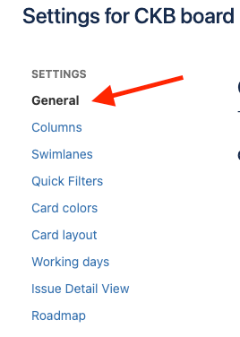

Selecione Geral.

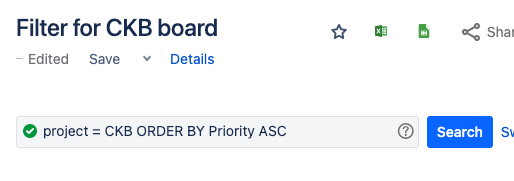

Isso exibirá o filtro na tela Pesquisa avançada de problemas.

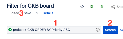

Troque o filtro (1). Execute novamente a pesquisa (2). Salve o filtro alterado (3).
Retorne ao quadro e atualize a tela Geral. Você deve ver o filtro alterado. Quando você observa o backlog e o quadro, os problemas devem ser exibidos ordenados por prioridade.

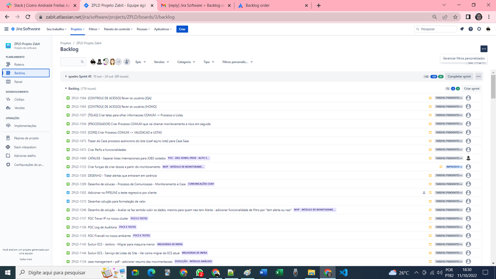

Sim, isto quer dizer que, preciso ajustar os 176 itens do backlog na mão.
E a cada novo item que insiro, devo imediatamente mover para cima, senão fica no fim do backlog.
Farei isto, porque o que não tem remédio, remediado está.
Entretanto a funcionalidade de ordenar o backlog e o quadro seria providencial.
