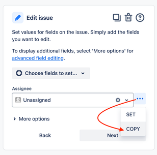

Na ação Editar problema você pode definir vários campos usando a opção COPIAR.
Ao selecionar isso, a entrada do campo mudará para algo como "Copiar do problema atual"

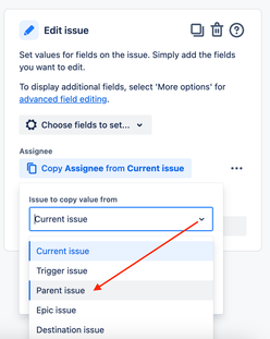

Se você clicar nesse texto, receberá um pop-up que permitirá alterar o problema do qual deseja copiar os dados. Neste caso, você gostaria de alterá-lo para "Pai"
O pop-up também permitirá que você selecione o campo do qual deseja copiar.

In the Edit Issue action you can set many fields by using the COPY option.
When you select that, the field entry will change to something like "Copy from Current Issue"
If you click on that text you will get a pop-up that will let you change the Issue from which you want to copy the data. In this case you would want to change it to "Parent"
The pop-up will also often let you select the field from which you want to copy.
