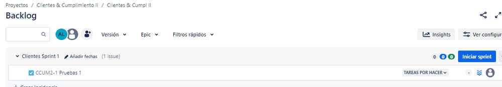

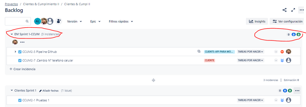

Hola! Estoy tratando de migrar incidencias a un nuevo proyecto y tengo varios inconvenientes, si me pueden ayudar por favor:
 1. Al trasladar las incidencias que están en un sprint creado del proyecto antiguo al nuevo, automáticamente en el nuevo proyecto desaparece el botón "iniciar sprint". La primer imagen muestra el proyecto nuevo antes que se migre una incidencia de otro proyecto y la segunda muestra como desaparece el boton azul de "iniciar sprint" y se agrega el sprint con el nombre del antiguo proyecto, en este caso de llama "EM Sprint 1 CCUM" y tampoco me permite editar el nombre del sprint. Leí por allí que puede ser por el nombre del sprint que está duplicado en ambos proyectos pero No sé qué debo hacer específicamente. A alguien le ha pasado lo mismo?

Hola @Anahí Luque
Bienvenido a la comunidad Atlassian.
Me ocuparé primero del punto 1.
Dijiste que los problemas que migraste ya están en un sprint antes de transferirlos del proyecto anterior al nuevo.
Cuando transfieres esos problemas al nuevo proyecto, eso no cambia ningún Sprint al que hayan sido o estén asignados actualmente. Los problemas siguen relacionados con esos sprints.
Se mostrará un sprint en un tablero si se cumple alguna de estas condiciones:
1. El sprint se creó en ese tablero.
2. El filtro del tablero abarca temas que están en el sprint.
Cuando movió los problemas del proyecto anterior al nuevo proyecto, el problema quedó dentro del alcance del filtro del tablero del nuevo proyecto. Por lo tanto, cualquier sprint al que se asignaron esos problemas comenzó a cumplir la condición n.° 2 anterior y comenzó a mostrarse en el tablero del nuevo proyecto.
Este no es otro sprint con el mismo nombre. Es el mismo sprint, mostrado en dos tableros. Cualquier cambio que realice en ese sprint (es decir, nombre del sprint, fechas del sprint, inicio/finalización del sprint) se reflejará en ambos tableros porque es el mismo sprint.
En respuesta al hecho de que falta el botón Iniciar Sprint para esos sprints, tengo esta pregunta para ti. ¿En el tablero del proyecto anterior tenías el botón Iniciar Sprint? Para ver el botón Iniciar Sprint debes tener el permiso Administrar Sprints en todos los proyectos para los cuales hay problemas en ese sprint. Si hay problemas en ese sprint que se encuentran en proyectos donde no tienes el permiso Administrar Sprint, entonces no verás el botón Iniciar Sprint para ese sprint específico, sin importar en qué tablero se muestre.
Si no desea que los problemas transferidos permanezcan en el sprint del proyecto anterior, en el tablero del nuevo proyecto simplemente elimine esos problemas de ese sprint y colóquelos en otro sprint o en el trabajo pendiente. Si no tiene permiso para hacerlo (falta de permisos en el proyecto anterior), necesitará la ayuda de alguien que tenga los permisos necesarios.
Una vez que todos los problemas del nuevo proyecto se eliminen de ese sprint, ese sprint (del tablero del proyecto anterior) ya no se mostrará en el tablero del nuevo proyecto.
