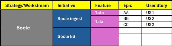

J'ai un problème d'affichage sur mes tickets au niveau du tableau kanban (jira premium).
Photo 1 :
  • Voici la hiérarchie que j'ai configurée : Strategy/Initiative/Feature/Epic/US
  • Je n'ai jamais compris pourquoi Atlassian dans sa configuration positionne la Feature au dessus de l'Epic alors que c'est normalement l'inverse (sauf erreur de ma part). C'est une remarque mais pas l'objet de mes préoccupations.

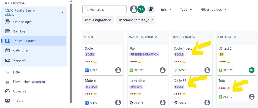

Photo 2 :
  • Strategy = Socle
  • Initiative = Socle ingest
  • Feature = 0
Remarque : sur le tableau le parent "Socle" s'affiche bien (car il n'y a pas d'enfant)

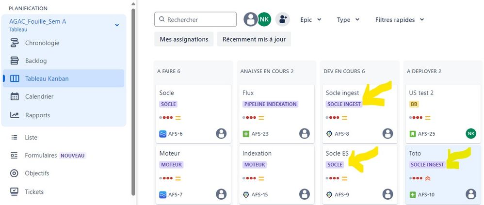

Photo 3 :
  • Strategy = Socle
  • Feature = Toto
Remarque : sur le photo 3 lorsqu'on ouvre le ticket "Socle ingest" le parent est bien "Socle" mais sur le tableau il affiche une information contraire (car il y'a un enfant)
Je ne sais pas comment résoudre ces incohérences qui sont très gênantes.

Hi Nonla,
Did you try using swimlanes?

Hi @Nonla,
I'm afraid that the Jira boards cannot be customized to display the entire hierarchy that you implemented.
Try eventually the advanced planning features of Jira Premium: Advanced planning guide in Jira
Also, for reporting purposes, a possible option would be to use an app from Atlassian Marketplace.
If you consider the idea of using an app, take a look over this article I wrote: How to display the progress of Epics or Initiatives in Jira or Confluence by using Great Gadgets app
Danut.
