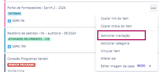

Olá!
Gostaria de saber como criar um automate, para que toda vez que o campo data limite estiver na data de vencimento, ou, vencido, adicionar um flag no card (print abaixo).

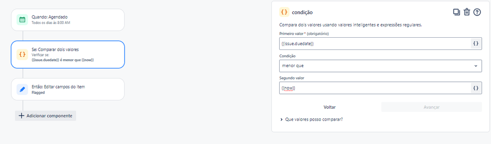

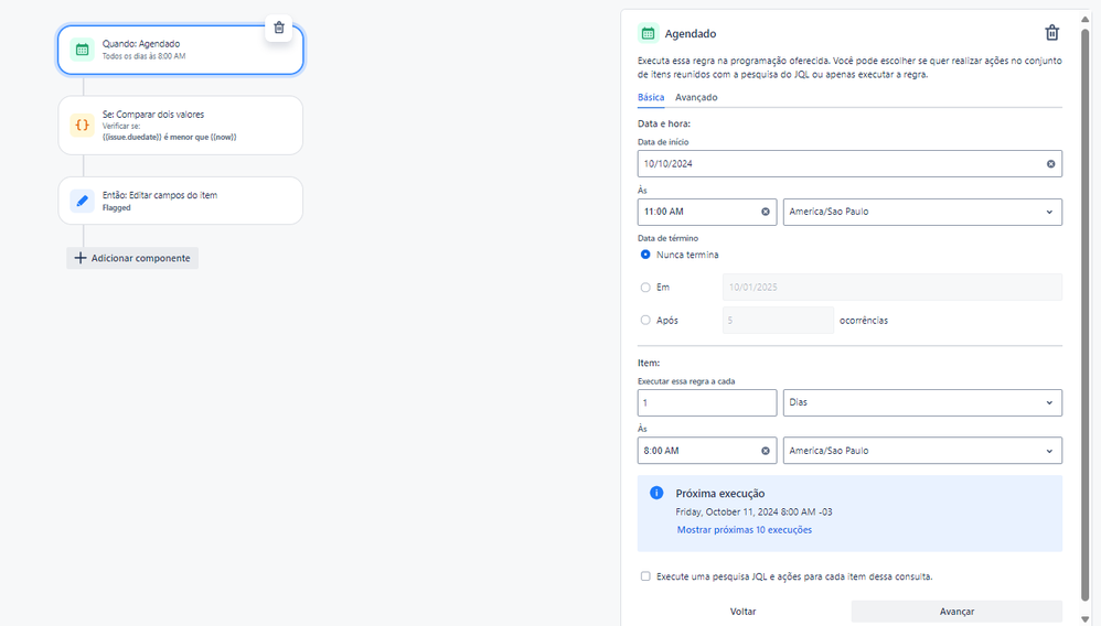

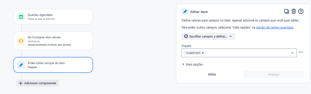

Olá! Encontrei a solução para este item:
O campo de marcação destacado no print anterior tem o nome de "Flagged".
A construção do automate para essa situação é a seguinte:
1. Agendamento
2. Condição (lembre-se de utilizar {{ }} para que não haja erros)
3. Edição do item:

Rayane Pontes Batista
October 1, 2024
Olá, obrigada pela orientação, mas não encontrei o valor inteligente que se refere ao campo "adicionar marcação", como no print anterior, preciso saber se é possível adicionar essa marcação via automate.
