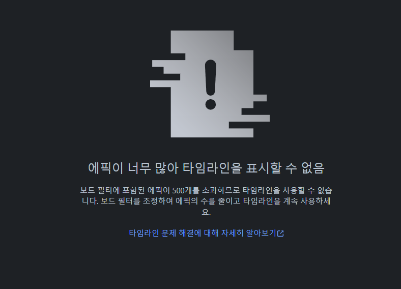

에픽수가 500개가 넘어 타임라인에 표시가 불가능한 상황입니다.
James Kong
April 16, 2024
에러 문구
해당 이슈가 발생하고 있습니다.
해결을 위해 보드 필터 조정과 관련된 사항을 찾았지만 해결하지 못했습니다.
혹시 해당 이슈를 해결하기 위한 디테일한 로직을 설명주실 수 있을까요?
감사합니다.

The number of epics exceeds 500, so they cannot be displayed on the timeline.
error text
This issue is occurring.
I looked for something related to adjusting the board filter to solve it, but it didn't solve it.
Could you please explain the detailed logic to solve this issue?
thank you
