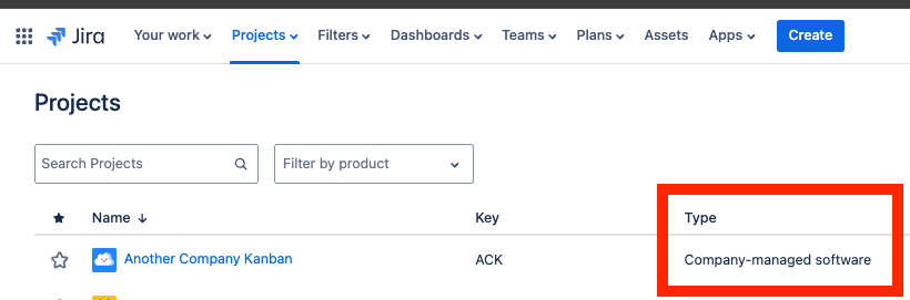

어떤 유형의 프로젝트를 사용하고 있나요? 프로젝트 메뉴 아래의 모든 프로젝트 보기 페이지에 있는 유형 열에서 해당 정보를 가져옵니다.

What type of project are you using? Get that information from the Type column on the View All Projects page under the Projects menu.

프로젝트 유형을 물었을 때 팀 관리 프로젝트인지 회사 관리 프로젝트인지, 비즈니스 프로젝트인지 소프트웨어 프로젝트인지를 언급했습니다. 칸반 보드와 스크럼 보드 모두에서 문제를 발견했다는 귀하의 답변에 따르면 아마도 소프트웨어 프로젝트일 가능성이 높습니다. 팀 관리 프로젝트인지 회사 관리 프로젝트인지 아는 것이 여전히 도움이 될 것입니다. 프로젝트 유형 정보는 모든 프로젝트 보기 페이지에서 확인할 수 있습니다.

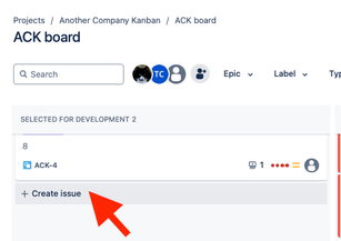

백로그가 아닌 스크럼 보드의 활성 스프린트 또는 칸반 보드의 보드 보기에 이슈를 배치하려면 다음을 시도하십시오.
보드 보기에서 열 하단에 표시되는 이슈 생성 옵션을 사용하세요. 이는 열의 마지막 카드 아래 열 하단에 마우스를 올리면 나타납니다.
When I was asking about the type of the project, I was referrring to whether it is a Team Managed project or a Company Managed project, and whether it is a Business project or Software project. Your response that you have seen the problem in both a Kanban board and a Scrum board tells me that it is probably a Software project. It would still be helpful to know if it is a Team Managed project or a Company Managed project. The project Type information can be found on the View All Projects page.
To place an issue in the Active Sprint in a Scrum board or into the Board view of a Kanban board, rather than in the Backlog, try the following:
From the board view, use the Create Issue option that shows at the bottom of the column(s). This appears when you hover your mouse at the bottom of the column below the last card in the column.
