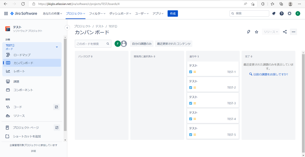

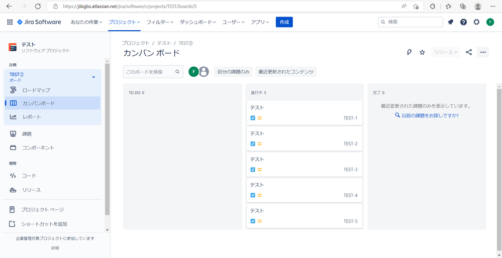

カンバンボードごとに表示される課題を分けたい。しかし、下に添付した写真のように、別のカンバンボードであっても同じ課題が表示されてしまう。解決策を教えて欲しい。コメント 2022-11-28 172506.pngコメント 2022-11-28 172532.png

Boards are not issue containers, they are a view of a selection of issues.  Issues do not belong to a board, the boards show you what you chose them to select.
The two boards you show us are configured to select the same issues, so the issues are appearing on both of them.
There is no "solution" to this, the boards are not doing anything wrong.
If you want to change what a board selects for, then edit the board, and change the filter for it, so that it only selects what you want to see.  Bear in mind that filters can be shared by many boards or gadgets, so if you are going to change one, you should check if it is used elsewhere and if it is, or you're not sure, create a new filter for the board, rather than editing the current one.
アトラシアン コミュニティへようこそ!
ボードは課題コンテナではなく、選択した課題のビューです。 課題はボードに属していません。ボードには、選択した内容が表示されます。
表示されている 2 つのボードは同じ問題を選択するように構成されているため、問題は両方に表示されます。
これに対する「解決策」はありません。取締役会は何も悪いことをしていません。
ボードが選択するものを変更したい場合は、ボードを編集し、ボードのフィルターを変更して、表示したいものだけを選択するようにします。 フィルターは多くのボードまたはガジェットで共有できることに注意してください。そのため、1 つを変更する場合は、それが他の場所で使用されているかどうかを確認し、使用されているかどうか、またはわからない場合は、ボード用の新しいフィルターを作成する必要があります。 、現在のものを編集するのではなく。
