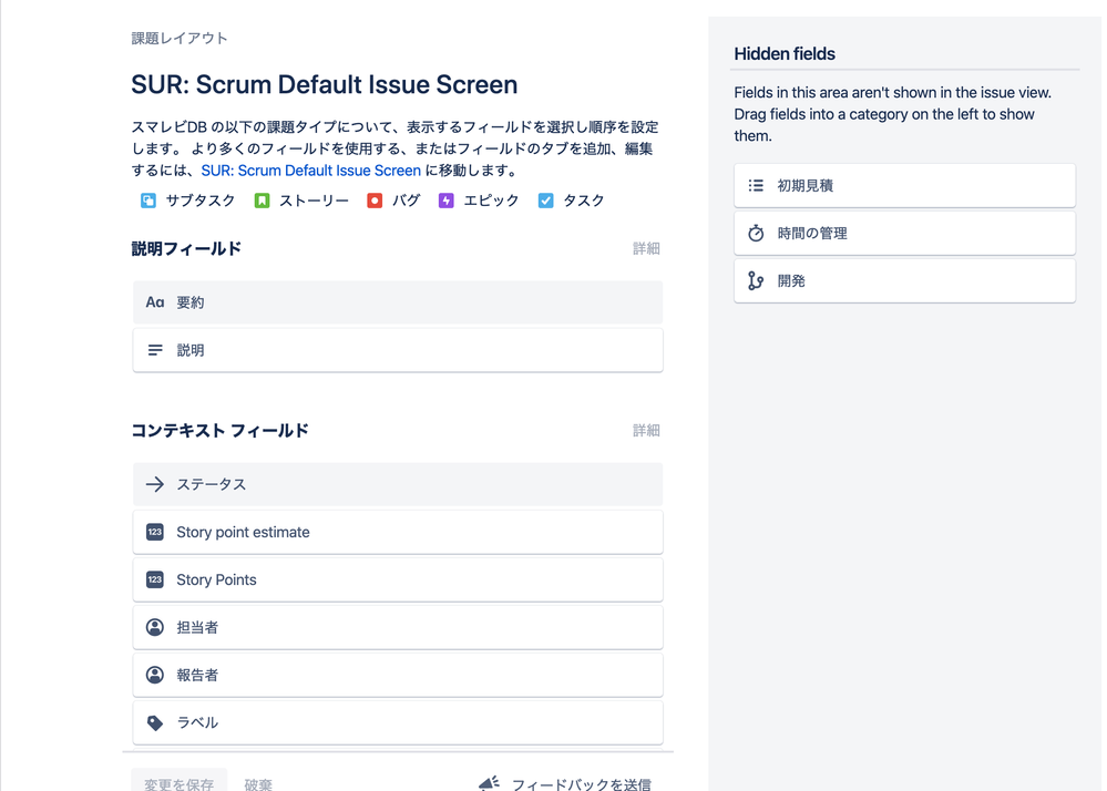

1枚めはフィールドへ表示させるための設定になります。

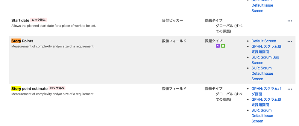

2枚めはカスタムフィールド設定でちょっと違和感を感じた部分です。
課題タイプの選択がエピックとストーリーしか選択されていない事。
確かに操作上その2つはフィールドが入力できる状態で存在します。

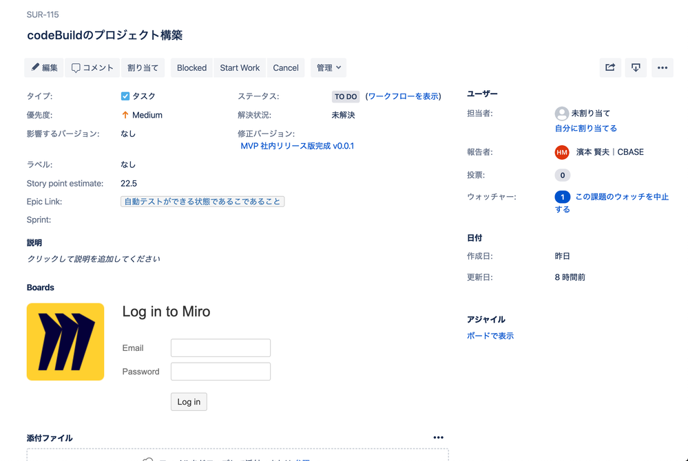

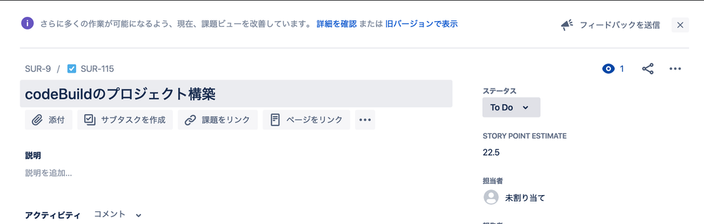

あるかもしれません。
課題を表示すると、ヘッダーに画像のようなリンクが表示され、リンクをたどると以前の見た目に変化します。
ただ、その先での表示にもStory Pointsは表示されない状況です。

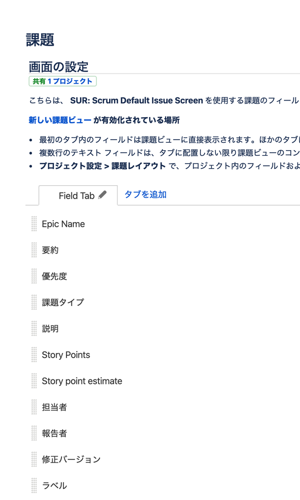

ご返信いただきありがとうございます。
お手数ですが、次の手順をお試しいただけますか。
  1. カスタムフィールド設定(最初にいただいた2枚目の画像の画面)に移動し、フィールド名右側の3点アイコンをクリックして「設定」をクリック
  2. 「スキームに適用できるコンテキスト」で「設定の編集」をクリック
  3. 「課題タイプ」から「任意の課題タイプ」をクリックして「変更」
新しい課題ビューの場合、これでフィールドが表示されるようになるかと思います。古い課題ビューの場合、値を持たないフィールドは表示されないので、一度課題を「編集」して値を入力していただけますか。
