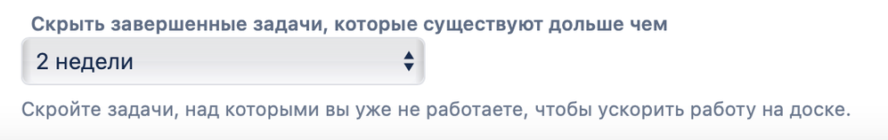

Проблема номер один (задачи выполненные более двух недель назад)

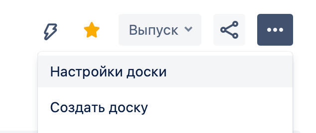

Откройте доску и нажмите в правом верхнем углу на троеточие, а потом на Настройки доски:
В меню Основные настройки и фильтры опуститесь в самый низ и Вы увидите то, что Вам нужно:

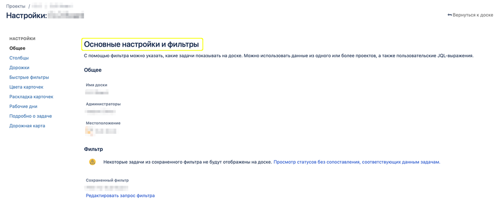

В том же меню Основные настройки и фильтры найдите это место:

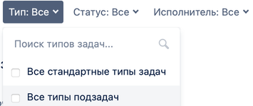

Нажмите на Редактировать запрос фильтра. Откроется новое окно.
Нажмите на Тип и выберите Все типы подзадач и все остальное, что для Вас важно видеть на доске:
После изменения сверху появится опция Сохранить. Нажмите. После этого подзадачи появятся на доске.

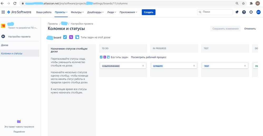

Спасибо за помощь. Но, к сожалению, доступны только настройки "колонки и статусы". Основные настройки и фильтры - такого нет

ex.jpgЭто все, что есть в настройках доски

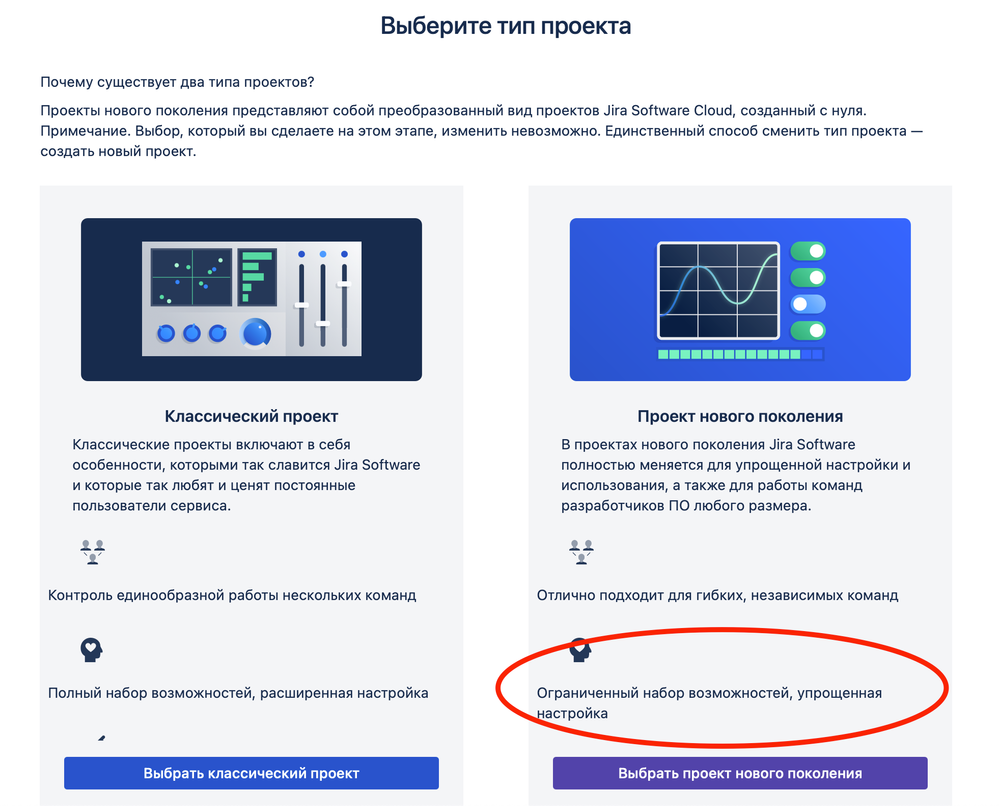

Здравствуйте, @Mikhail Yermolaev ,
Это связано с типом проекта. Jira различает два основных типа: Классический проект и проект нового поколения, которые отличаются в функционале. Канбан доски в проектах нового поколения к сожалению предоставляют меньше возможностей касательно индивидуальных настроек:
Если Вы хотите подстроить доску в точности под свои нужды, Вам нужно создать новый проект, на этот раз классический (на картинке слева). Тогда у Вас появятся опции настройки как на моих скриншотах. Задачи, над которыми Вы работаете придется в таком случае перенести в новый проект.
