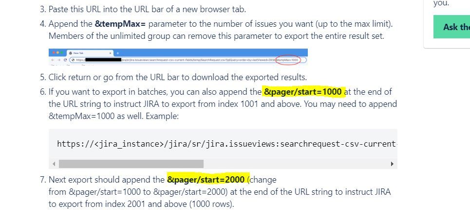

Да, мой вопрос именно про Jira. Я делала выгрузку по вашей инструкции. https://confluence.atlassian.com/jirakb/filter-export-only-contains-1000-issues-in-jira-server-191500982.html. И вот тут есть данная функция.
"pager/start=
И мне нужно понимать, что делает данная функция( ее определение) и как ее ещё можно использовать.

Ответ на ваш вопрос содержится в указанной вами ссылке страницы.
Если в результатах поиска более 1000 выпусков, будут экспортированы только первые 1000 выпусков.
Вы можете использовать эту опцию, чтобы экспортировать оставшиеся результаты.
Ваш первый экспорт результатов даст вам первые 1000 выпусков. Чтобы получить следующий набор из 1000 вопросов в результатах, используйте эту опцию. Указанный вами номер указывает системе точку в наборе результатов для начала экспорта. Если вы укажете 1000, то экспорт начнется с выпуска 1001.

А если я укажу не с 1000. А например &pager/start= 785. Например у меня к выгрузке было 1785 и первую 1000 выгрузила и хочу выгрузить остаток. Или только по 1000 можно, а система сама уже выгрузит остаток (если там меньше 1000)?

Если у вас 1785 выпусков и вы экспортировали первые 1000 выпусков, для экспорта оставшихся выпусков укажите 1000 в качестве параметра. Этот второй экспорт будет включать 785 оставшихся выпусков.
Когда вы укажете 1000 для параметра, экспорт начнется с задачи с индексом 1001 и экспортирует оставшиеся задачи до индекса 2000. Если второй набор задач меньше 1000, все они будут экспортированы. Если у вас есть проблемы 2785, вам нужно будет снова запустить команду и установить параметр на 2000, чтобы получить проблемы с индексом 2001 по 2785.
