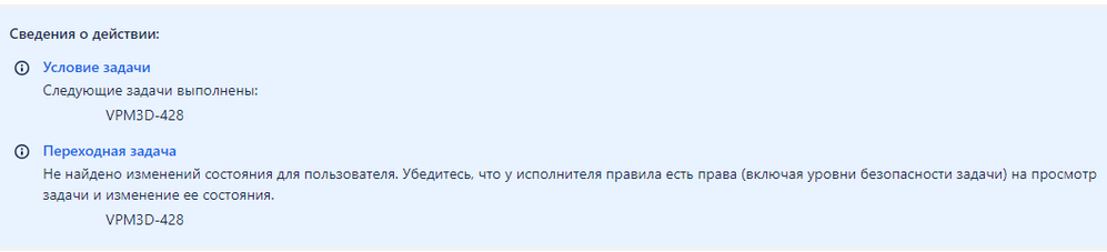

Добрий день. Не спрацьовує це правило.
В журналі видає ось таку помилку
Trudy P Claspill
April 22, 2024
Привіт,
Я використовую програму для перекладу, щоб спілкуватися з вами, і вона не може перекласти текст на зображенні. Чи можете ви скопіювати та вставити текст повідомлення про помилку в цю публікацію?
Яку умову ви додали до гілки?
Hello,
I am using a translation application to communicate with you and it is not able to translate text in an image. Can you please copy and paste the text of the error message into this post?
What is the condition that you have added inside the branch?
Good day. This rule does not work.
The log shows the following error

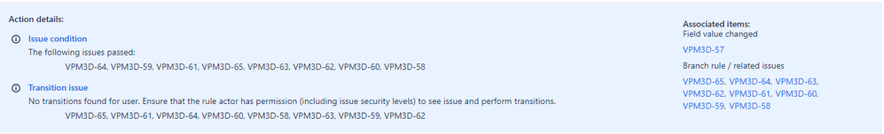

Дякую за переклад інформації. Це дуже корисно.

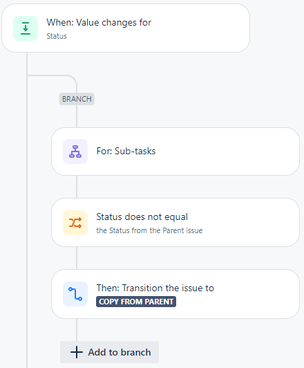

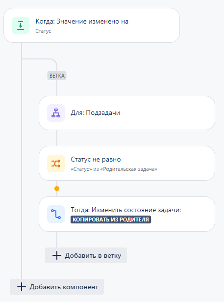

На кроці «Перенести проблему на» я бачу, що ви використовуєте «Копіювати з батьківського» для встановлення статусу підзавдань.
Повідомлення вказує на те, що перехід підзавдань блокує одне з наведеного нижче.
  1. Значення статусу, яке ви намагаєтеся встановити для підзавдань, або не існує для підзавдань, або
  2. Неможливо змінити їх поточний статус на вказаний новий статус, або
  3. Актор, указаний для правила, не має необхідних дозволів для переходу підзавдань.
Кого ви вказали актором для правила?
Чи застосували ви Issue Security до проблем у цьому проекті?
Чи використовують головну проблему та підзавдання однаковий робочий процес?
Перегляньте статус батьківської проблеми в цьому випадку. Потім подивіться на підзадачі. Чи значення статусу батьківського елемента є значенням статусу, яке існує в робочому процесі для підзавдань? Чи можна вручну змінити поточне значення статусу підзавдань на значення статусу, яке використовувалося для батьківської проблеми?
