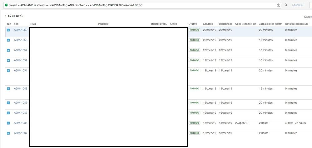

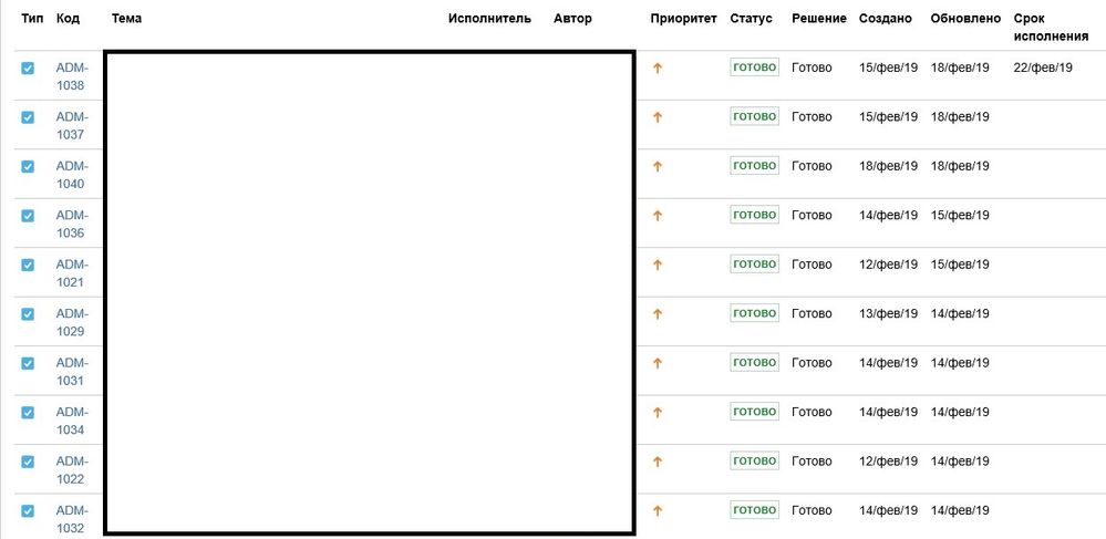

Сделал фильтр что бы приходила рассылка c дополнительными колонками, на один емейл пришло как необходимо со всеми колонками(1й скрин), а на второй емейл пришло только как основные настроены (2 скрин). Screenshot_14.jpgScreenshot_15.jpg

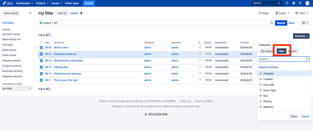

Alexey Matveev
February 20, 2019
Привет!
Нужно настроить колонки для фильтра:
Screenshot 2019-02-20 at 14.48.17.pngЯ выдели красным приямоугольник что нужно выбрать, и только затем настроить колонки

Igor
February 20, 2019
это для доски, что ранее было установлено, добавил колонки с решением, сроком исполнения, затраченное время и оставшееся время.
я сделал подписку на этот фильтр отдельной группы, где нахожусь я и еще сотрудник.
мне пришло со всеми полями, а ему пришло без решения, сроком исполнения, затраченное время и оставшееся время.
project = ADM AND resolved >= startOfMonth() AND resolved <= endOfMonth() ORDER BY resolved DESC

Igor
February 20, 2019
Со стороны сотрудника выглядит как раз без тех колонок. как на (скрине 2)

Grigory Salnikov
February 20, 2019
Нет, можно настроить колонки в настройках фильтра. Посмотрите, пожалуйста, скриншот, представленый @Alexey Matveev
