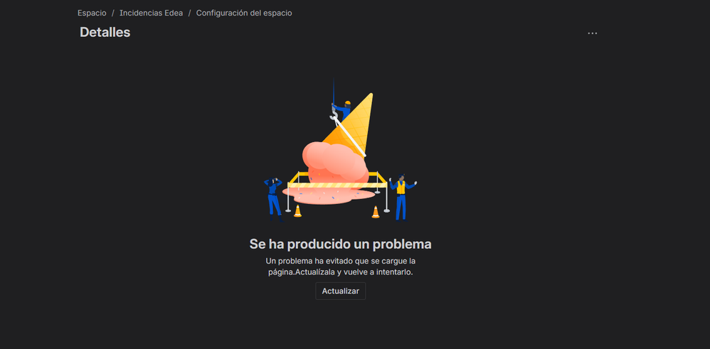

Yuske
June 29, 2026
Me aparece asi, y no tiene que ver con la otra publicación , agradezco tu ayuda

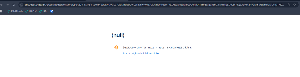

Yuske
June 29, 2026
