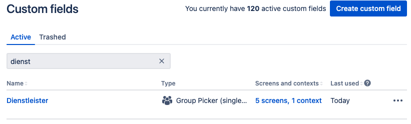

  1. Du erstellst zuerst ein benutzerdefiniertes Feld vom Typ "Group Picker" und nennst es z.B. "Dienstleister" und weist es dem Screen Deines JSM-Projektes zu.

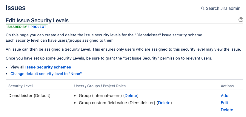

  2. Du erstellst ein Issue Security Scheme mit einem Level (in meinem Beispiel Dienstleister) und weist diesem zum einen eine Gruppe zu, in der alle Deine internen User sind, zum anderen das benutzerdefiniertes Gruppenfeld, das wir in Schritt 1 erstellt haben.Screenshot 2021-11-16 at 08.19.35.png
  3. Wenn Du nun nochmal auf die Übersicht der Issue Security Schemes gehst, kannst du über Edit als Default Level den Dienstleister-Level auswählen - dadurch werden neue Issues mit diesem Level angelegt.
  4. Nun weist Du das Issue Security Scheme dem Projekt zu.
  5. Außerdem musst Du noch auf den Screen Deines JSM-Projektes das Security Level aufnehmen.
  6. Falls Du vorhandene Tickets hast, kannst Du nun über einen Bulk Change das Security Level für alle auf Dein eines Level setzen.
Und das sollte es gewesen sein. Alle Tickets sollten für Deine internen User sichtbar sein. Wenn Du nun über das neue benutzerdefinierte Feld eine Gruppe auswählst, ist es außerdem für alle Mitglieder dieser Gruppe sichtbar, also z.B. ein Dienstleister.

der Ansatz hat funktioniert! Mit dem benutzerdefinierten Feld und in Kombination mit Sicherheitsstufen, kann ich nun externen Dienstleister Vorgänge einzeln zuweisen und gleichzeitig verhindern, dass andere externe Dienstleister alle Vorgänge einsehen können.
Vielen Dank für die erstklassige Hilfe!
