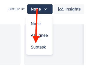

Probleme mit Unteraufgaben werden im Backlog nicht separat angezeigt.
In der Board-Ansicht hängt die Anzeige der Unteraufgaben davon ab, ob Sie mit einem vom Team verwalteten Projekt oder einem vom Unternehmen verwalteten Projekt arbeiten.
Für ein Team-verwaltetes Projekt können Sie die Unteraufgaben nur auf einem Board anzeigen, indem Sie Gruppieren nach: Unteraufgaben auswählen
Bei einem vom Unternehmen verwalteten Projekt sollten die Unteraufgaben automatisch in der Board-Ansicht angezeigt werden, es sei denn, die Filterabfrage für das Board schließt sie aus.

Sub-task issues do not display separately in the Backlog.
For the Board view, showing the subtasks depends on whether your are working with a Team Managed project or a Company Managed project.
For a Team Managed project you can show the Subtasks on a board only by selecting Group By: Subtasks
For a Company Managed project the Subtasks should automatically display in the Board View unless the Filter Query for the board is excluding them.
