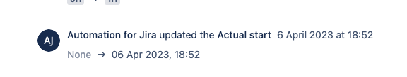

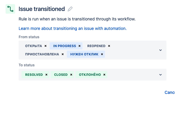

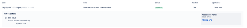

I have a rule to set the actual end when the task is transferred to the "Closed" "Solved" status, when closing the task and choosing a resolution, the unfilled fields disappear (the actual end), but when the "Cancelled" status is selected, the field is automatically filled.

Снимок экрана 2023-04-06 в 18.54.25.pngСнимок экрана 2023-04-06 в 18.54.40.pngСнимок экрана 2023-04-06 в 18.55.01.pngСнимок экрана 2023-04-06 в 18.56.28.pngСнимок экрана 2023-04-06 в 18.56.34.pngСнимок экрана 2023-04-06 в 18.56.40.pngСнимок экрана 2023-04-06 в 18.56.52.png
