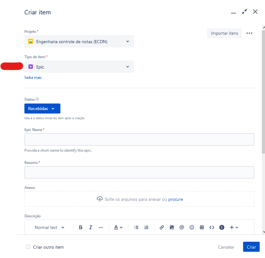

Ricardo Lacerda April 10, 2023
boa tarde
É um projeto gerenciado pela empresa.
Obrigado

Na imagem que você forneceu, parece que o tipo de problema que você está criando na caixa de diálogo Criar problema é um épico. Isso está correto?
A regra de automação está sendo acionada pela criação desse épico. Na regra, parece que você está tentando clonar o problema criado para um tipo de problema diferente - um tipo de problema de tarefa. É isso que você pretende fazer com essa regra?
Se você estiver clonando um Epic para criar uma Tarefa, o processo Clone não tornará automaticamente essa Tarefa um problema filho no Epic. Você teria que adicionar a configuração do Epic Link.
Se não for sua intenção clonar um Epic para criar um problema de Tarefa, forneça mais informações sobre o que você está tentando realizar com esta regra.

In the image you provided it looks like the type of issue you are creating in the Create Issue dialog is an Epic. Is that correct?
The Automation Rule is being triggered by the creation of that Epic. In the rule it looks like you are trying to clone the created issue to a different issue type - a Task issue type. Is that what you intend to do with this rule?
If you are cloning an Epic to create a Task, the Clone process will not automatically make that Task a child issue under the Epic. You would have to add the setting of the Epic Link.
If it is not your intention to clone an Epic to make a Task issue, please provide more information about what you are trying to accomplish with this rule.
