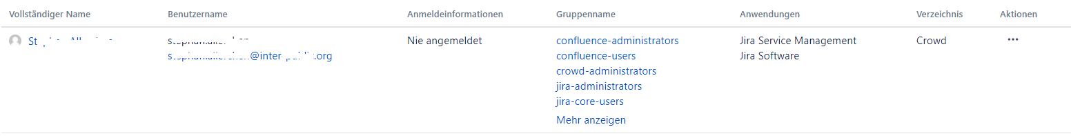

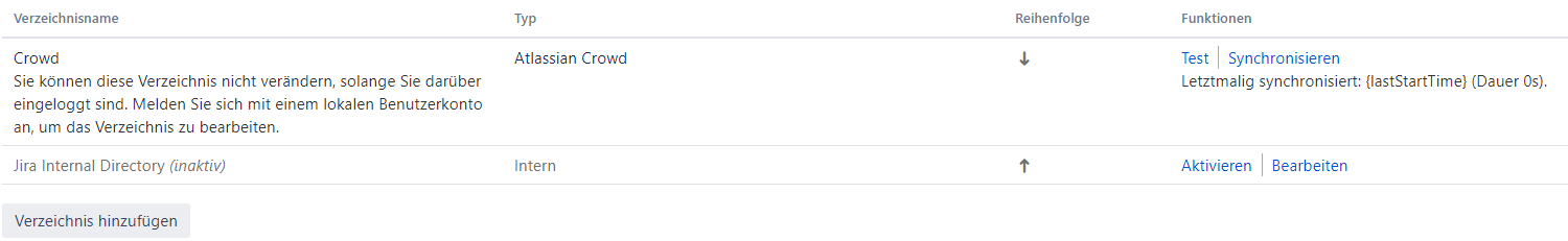

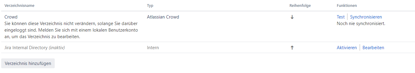

The Login at Jira works via Users administraded via Crowd too - but is not shown correctly at Jira (> last login = never + never synchronised or last time of sync. = technical fieldnames and not date/time).

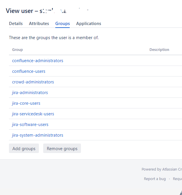

Any help would be great!01 - nie angemeldet.png02 - noch nie synchronisiert.png03 - Ausgabe letztmalig synchronisiert mit technischen Feldbezeichnungen statt Startzeit und Dauer als Zeitangabe.png04 - Crowd - user - kann sich angeblich bei keiner Anwendung anmelden.png

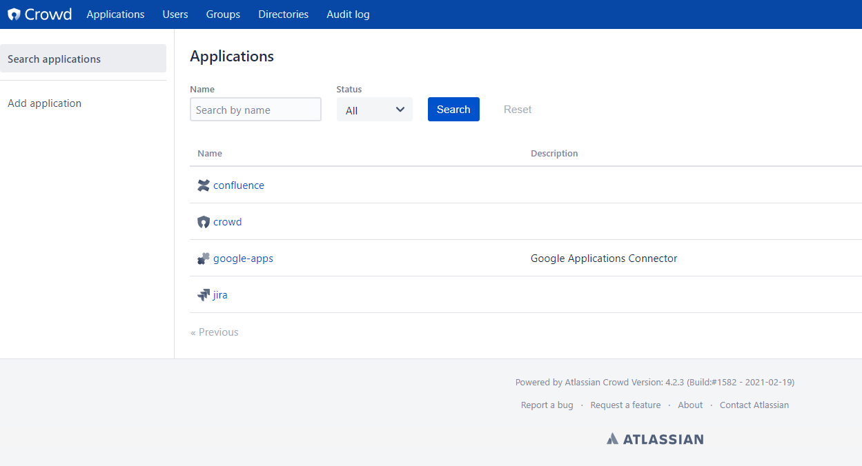

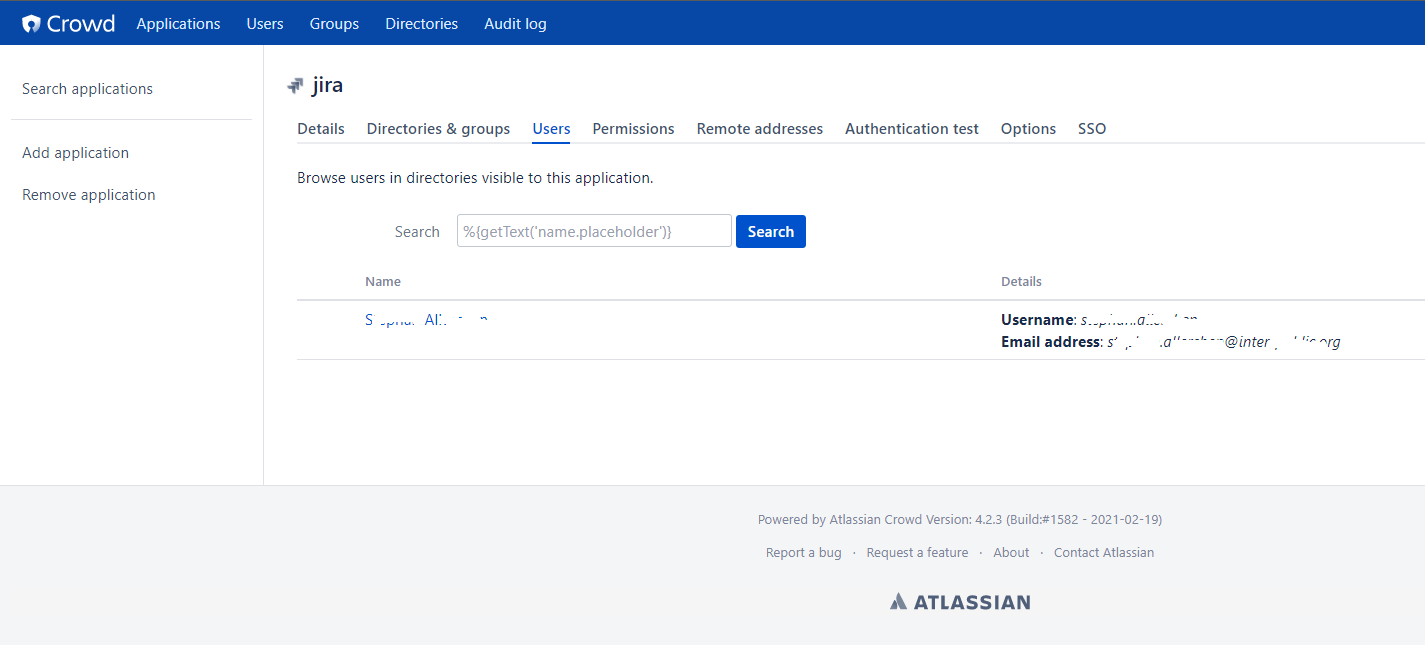

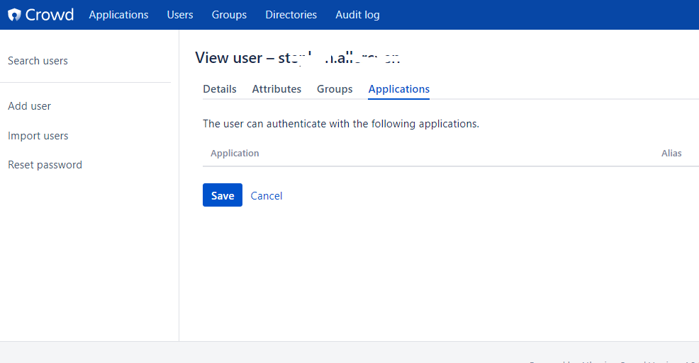

= admin-user exists as member of all needed groups, but is not visible under "the user can authenticate with the following applications" ... while login at all Applications works
05 - installierte Anwendungen.png06 - user wird bei allen Anwendungen ausgewiesen.png07 - user gehört allen gewünschten Gruppen an.png
