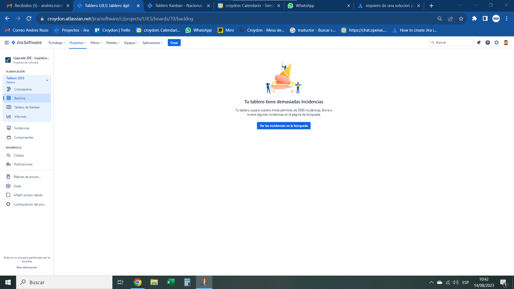

Me esta apareciendo el siguiente error al revisar mi tablero de kanban

Buenos Dias @Trudy P Claspill es un proyecto administrado por la empresa y estoy tratando de revisar mas de 5000 subtareas. ya movi es estado de las mismas al backlog pero allíCaptura de pantalla 2023-08-14 104317.png tampoco me las deja ver??

Los tableros están limitados a mostrar hasta 5000 problemas. Si tiene más de 5000 subtareas, no puede mostrarlas todas en un tablero. Esto también se aplica a la visualización de Backlog.
Tendrá que crear filtros que seleccionen menos de 5000 problemas a la vez y usar varios tableros para ver la información.
