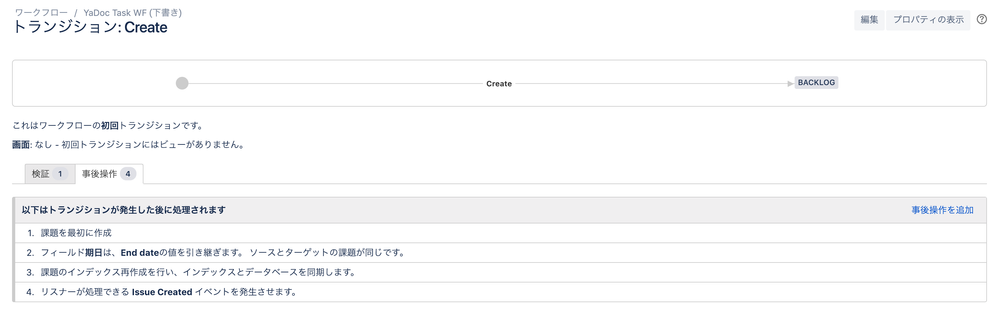

i would like to link "End date" to "Deadline" when create new issue(ex. Epic, Task, Story etc.)
tried like this. i made line.2 "filed Deadline link to End date フィールド期日は、End dateの値を引き継ぎます。".
*sorry it is japanese.
but it didn't work....
please teach me how to link it.
thanks....

コミュニティをご利用いただきありがとうございます。
こちらについて、End dateはカスタムフィールドとの理解でよろしかったでしょうか?その場合、End dateはどのようなタイプのフィールドとして指定されていますでしょうか。
私の手元で確認してみましたが、カスタムフィールドのタイプが日付ピッカーや日時ピッカーですと、同じ事後操作で想定したとおりに値が引き継がれることを確認しております。
ご確認のほど、どうぞよろしくお願いいたします。

ご返信いただきありがとうございます。
大変申し訳ありません。私のほうでご要件を一部取り違えており、ご指摘のとおり、課題の作成時のトランジションでは期日への値のコピーを行えないことを確認いたしました。
こちらについて、次のとおり不具合としてチケットを起票いたしました。よろしければウォッチをご検討ください。
この現象ですが、システムフィールドの期日でのみ発生し、新しく作成したカスタムフィールドには値のコピーを行えることを確認しております。お手数ですが、日付ピッカータイプで期日用のカスタムフィールドを新しく作成し、それをプロジェクトで使用することをご検討いただけますでしょうか。カスタムフィールドの作成方法は次のページでご案内しています。
