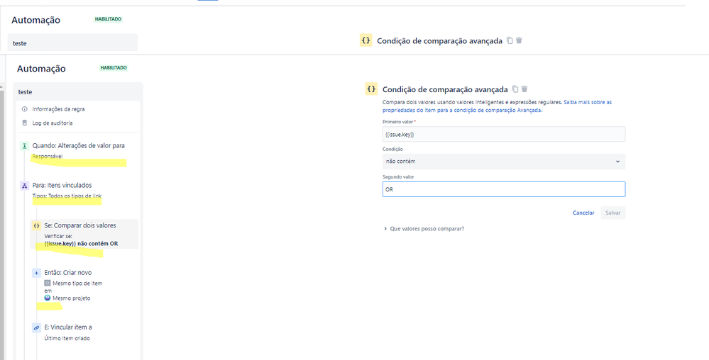

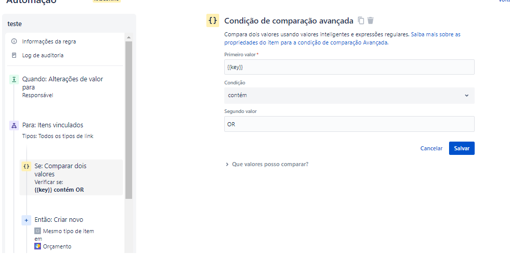

Gostaria de verificar se no Projeto PACEX está vinculado projeto OR
Se não está crie o projeto OR
E uma verificação de cards se foi criado e vinculado, tem como fazer essa automação?
Pra rodar e verificar o projeto PACEX se esta todos os vinculados!
Motivo alguns projetos estão ficando sem criar e consequentemente sem vinculo com o projeto principal.

Se a regra de automação não estiver fazendo o que você espera, informe-nos o que está fazendo e como isso não atende às suas expectativas ou necessidades. Mostre também a saída do log de auditoria para a execução da regra.
Como você escreveu a regra, parece que o que você está tentando fazer é o seguinte:
Quando um problema sofrer uma alteração no campo Responsável, você verificará todos os problemas aos quais está vinculado para ver se "OR" faz parte da chave do problema vinculado. Para cada questão vinculada que não tenha "OR" na chave você criará uma nova questão no projeto Orçamento.
Vejo um problema imediatamente.
Em sua comparação avançada, você precisa usar {{issue.key}} em vez de apenas {{key}} se quiser verificar a chave do problema vinculado.
Além disso, se você tiver vários problemas vinculados ao seu problema acionador, para cada um desses problemas vinculados que não estão no projeto Orçamento, você criará um novo problema no projeto Orçamento. Você realmente deseja criar vários problemas no projeto de orçamento? Ou você deseja verificar se o problema acionador tem pelo menos um problema vinculado no projeto de orçamento e criar apenas um problema se o problema acionador não tiver problemas vinculados no projeto de orçamento?

Hi, thanks for the feedback! But it didn't work, put Issue Key, but it still didn't run! In the error reported in the automation, it appears that no linked item was found!
Português:
Oie, obrigado pelo retorno!
Porém não funcionou, coloque Issue Key, porém ainda não rodou!
No erro informado na automação aparece que não encontrou nenhum item vinculado!

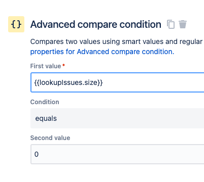

Não tenho certeza se entendi corretamente o seu cenário. Talvez existam vários cenários.
1. Se o problema acionador não tiver links para nenhum outro problema (zero problemas vinculados), crie um problema no projeto "OR".
2. Se o problema acionador tiver alguns problemas vinculados, mas nenhum desses problemas vinculados estiver no projeto OR, crie um problema no projeto "OR".
Você está tentando automatizar os dois cenários?
Sua regra atual funcionará apenas para o segundo cenário.
Se você quiser cobrir ambos os cenários com uma regra, sugiro uma construção diferente.
Use o mesmo gatilho.
Em seguida, use a ação Pesquisar problemas com este JQL:
https://support.atlassian.com/cloud-automation/docs/jira-automation-actions/#Lookup-issues
issue in linkedIssues({{issue.key}}) and project=OR
Aqui está a referência à função linkedIssues:
https://support.atlassian.com/jira-software-cloud/docs/jql-functions/#linkedIssues--
Pesquisar problemas recupera uma lista de problemas que correspondem aos critérios fornecidos. linkedIssues retornará todos os problemas vinculados ao problema que você especificou. O resultado do JQL será retornar todos os problemas que estão vinculados ao seu problema gatilho, onde esse problema vinculado também está no projeto "OR"
Depois de executar uma ação Pesquisar problemas, você pode referenciar seu conjunto de resultados com o valor inteligente
{{lookupIssues}}
A próxima etapa seria usar uma condição de comparação avançada para verificar se o número de problemas retornados foi 0. Você pode obter a contagem de problemas no conjunto de resultados com o valor inteligente
{{lookupIssues.size}}
Se essa condição for aprovada, o problema acionador não terá nenhum problema vinculado ou nenhum dos problemas vinculados estará no projeto "OU".
As próximas etapas seriam as etapas usadas para criar o problema no projeto "OR".
