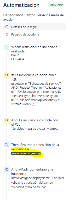

Tengo definido un flujo que es utilizado por diferentes issue, sin embargo para un issue en específico requiero que se valide la completitud de un campo antes de cerrar el issue.
Lo estoy intentando por medio de una automatización, pero no identifico que acción realizar para que no permite cerrar el issue

Víctor Hugo Ortega Tenorio
October 3, 2022
Hola!

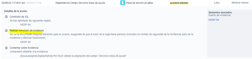

Aunque no es una forma elegante es una buena opción, sin embargo mantengo un error que he tratado de solventarlo de diferentes formas pero no me sido posible.
Actualmente así tengo la automatización, pero el error se me dá porque no se mantiene en el mismo estado (bucle), siempre realiza la transición a otro estado
