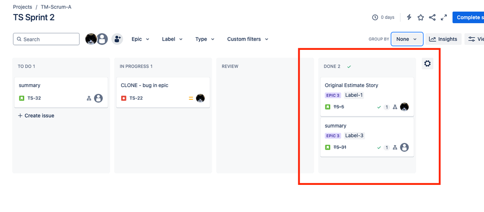

Je suis désolé mais je ne sais pas à quoi vous faites référence lorsque vous dites "table 2 Scrum ou 3 déploiement". Pouvez-vous fournir des images d’écran et indiquer ce que vous entendez par là ?
Ce à quoi je fais référence, c'est n'importe quel Agile Board configuré en tant que Scrum dans Jira Software. Seuls les problèmes de la colonne la plus à droite du tableau seront considérés comme terminés lorsque vous terminerez le sprint. Notez qu'il y a deux problèmes dans cette colonne et deux problèmes dans les autres colonnes.

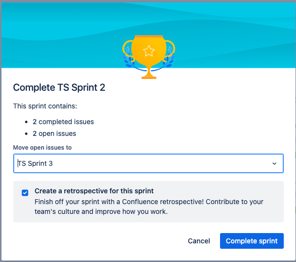

Lorsque vous cliquez sur le bouton Terminer le sprint, vous devriez voir une fenêtre contextuelle vous indiquant le nombre de problèmes terminés et non terminés.
Les tickets qui ne sont pas terminés seront déplacés vers le Backlog ou un autre Sprint comme vous le spécifiez dans cette fenêtre contextuelle.

I'm sorry but I don't know what you are referring to when you say "table 2 Scrum or 3 deployment". Can you provide screen images and point out what you mean by those?
What I am referring to is any Agile Board set up as Scrum in Jira Software. Only the issues in the column farthest to the right on the board will be considered complete when you complete the sprint. Notice there are two issues in that column and two issues in the other columns.
When you click on the Complete Sprint button you should see a pop up that shows you the count of completed versus not completed issues.
The issues that are not complete will be moved to the Backlog or another Sprint as you specify in this pop up.
