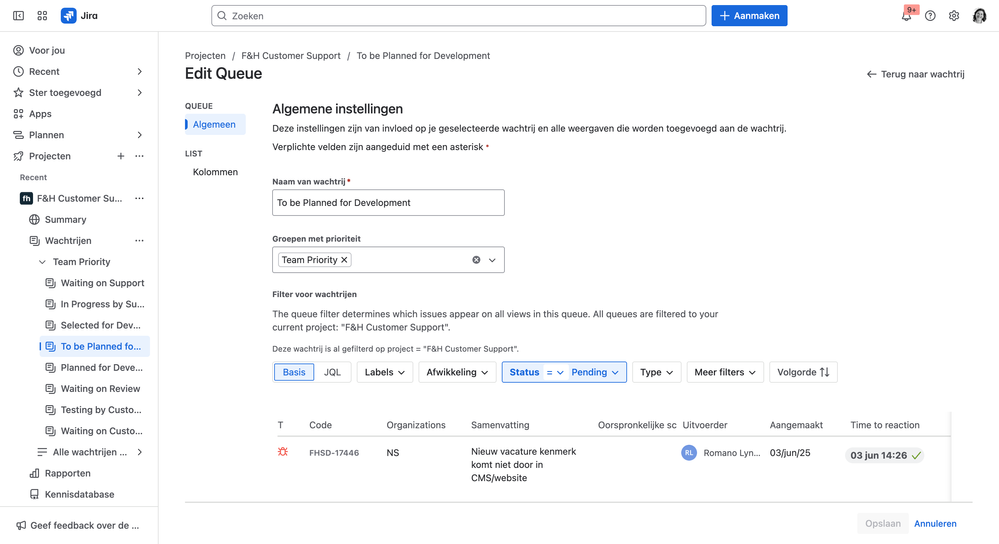

Hi Walter,
We zijn met de admin er verder ingedoken wat de reden is dat wij bij deze specifieke wachtrij (To be Planned for Development) de resolutie naar 'Gereed' moeten zetten, terwijl dat bij de andere wachtrijen geen verplicht onderdeel is.
Als ik de instellingen van deze wachtrij vergelijk met een andere, dan zie ik zo snel niet waar de resolutie op is ingesteld / instelbaar is.
Op het eerste oog zou je zeggen dat de filter 'Afwikkeling' hiervoor dient, maar er schijnt geen verschil te zijn met de andere wachtrijen.
Zou jij ons kunnen ondersteunen?
Alvast bedankt voor het antwoord.
Je queues gaan dat niet kunnen ophelderen, @Pascal Janssen. Ik zie dat deze queue tickets weergeeft met status = Pending.
Als je bij een statusovergang gevraagd wordt een veld in te vullen, dan komt dat uit de workflow. Ik vermoed dat er een transitie bestaat (als je queues in je screenshot in de volgorde staan waarin het proces verloopt) van Selected for Development naar Pending. Daar zal allicht een scherm aan zijn gekoppeld waar het Resolution veld opstaat en ook een validator zijn geconfigureerd die het verplicht maakt om een resolution in te vullen. Het kan ook zijn dat de resolution in diezelfde transitie gewoon wordt ingevuld via een post function op diezelfde transitie (i.e. een automatisch actie die hetzelfde resultaat geeft, maar dan zonder interactie met de gebruiker).
Daarmee kan je misschien wel al achterhalen waarom een resolution wordt ingevuld op je tickets. Maar dat geeft nog geen zekerheid of dat de reden is waarom tickets 'verdwijnen' uit de queues. Ik vermoed dat de queue 'waiting on customer' ook gewoon tickets toont met die status.

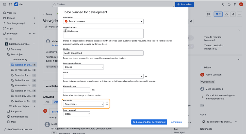

Hi Walter,
We zien inderdaad dit scherm bij het verplaatsen van een willekeurige wachtrij naar de zogeheten 'To be Planned for Development'
De vraag is of wij het mogelijk kunnen maken om deze optie te verwijderen uit dit scherm. Wij willen dezelfde werking als alle andere wachtrijen.
We zijn bewust dat de resolutie in het algeheel niet kan worden verwijderd: Bij het solven van een ticket vullen wij altijd de resolutie in.
Nog een ander reden dan eerder genoemd is dat de gebruiker (de klant) een melding in de inbox ontvangt dat het ticket 'gereed' is, en dit willen wij voorkomen. Dit wekt de indruk dat het ticket opgelost is, terwijl het verzoek nog moet worden ingepland.
Zou je ons hierbij kunnen helpen?
