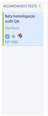

Possuo dois painéis no Jira , um para o time de "DEVS" e o outro para o time do "QA" .
Quando o time de "Devs" finaliza uma tarefa, eles colocam esta tarefa com o status de "Aguardando Teste" , e esta tarefa automaticamente já aparece no painel do time de "QA".
Porém, as vezes o Jira não mostra no quadro do "QA" algumas tarefas que estão com o status de "Aguardando Teste" , e isto tem afetando bastante nosso processo já que estas tarefas que não aparecem no quadro acabam caindo no esquecimento, pois não aparecem mais.
screenshot-gkoplus.atlassian.net-2019.09.16-15_34_40.pngscreenshot-gkoplus.atlassian.net-2019.09.16-15_35_10.png
Alguém poderia me dar uma ajuda ?

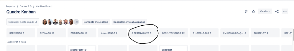

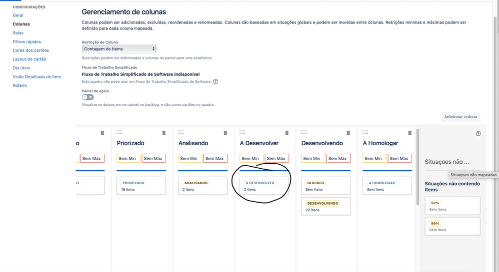

Estou com o mesmo erro , na qual uma determinada Issue, não aparece no quadro KanBan do time.
O mais estranho é que nas colunas diz que tem 2 issues, porém quando vamos para o Board mostra e conta , comente 1 issue.
Segue abaixo as evidências.
A issue que não aparece de jeito nenhum é a DS-6894.
Fiz todos os passos listados pelo @Petter Gonçalves em set/2019, porém infelizmente não surtiu efeito.
Obrigada
Captura de Tela 2022-07-27 às 15.57.00.pngCaptura de Tela 2022-07-27 às 15.58.32.pngCaptura de Tela 2022-07-27 às 15.59.21.png
