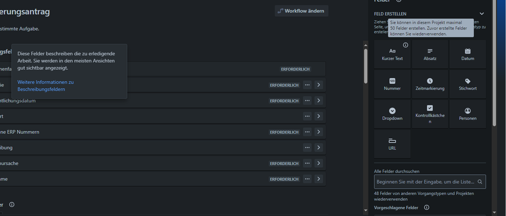

Standard Vorgangsfelder können nicht per drag&drop erstellt werden
M.Gollas
July 8, 2024
Es können nur benutzerdefinierte Felder per drag&drop hineingezogen werden
ich bin admin für dieses Projekt 50 felder sind ebenfalls nicht erfüllt

Hallo @M.Gollas ,
Willkommen in der Atlassian-Community.
Wenn die Fehlermeldung besagt, dass im Projekt maximal 50 Felder erstellt werden können, umfasst dies die eindeutigen Felder, die für alle Problemtypen im Projekt erstellt wurden. Haben Sie 50 eindeutige Felder für alle Problemtypen im Projekt erstellt?
Sie können die Fields-API verwenden, um eine Liste aller benutzerdefinierten Felder für alle Projekte abzurufen. Das Scope-Element ist Teil der Ausgabe für jedes Feld, das in einem vom Team verwalteten Projekt verwendet wird.
https://developer.atlassian.com/cloud/jira/platform/rest/v3/api-group-issue-fields/#api-rest-api-3-field-get
https://community.developer.atlassian.com/t/jira-cloud-rest-api-for-next-gen-projects-fetching-all-custom-fields-for-special-projects/41994
Können Sie nähere Angaben dazu machen, was Sie meinen, wenn Sie sagen:
„Standard-Vorgangsfelder können nicht per Drag&Drop erstellt werden“
Welche Maßnahmen ergreifen Sie genau? Ich konnte auf eine der Feldtyp-Schaltflächen klicken und sie gedrückt halten, sie nach links ziehen und im Issue-Layoutbereich ablegen, um ein neues benutzerdefiniertes Feld dieses Typs zu erstellen.
Hello,
When the error message says a maximum of 50 fields can be created in the project, that would include the unique fields created across all the issue types in the project. Do you have 50 unique fields created across all the issue types in the project?
You can use the Fields API to get a list of all custom fields for all projects. The Scope element will be part of the output for each field used in a Team Managed project.
https://community.developer.atlassian.com/t/jira-cloud-rest-api-for-next-gen-projects-fetching-all-custom-fields-for-specific-projects/41994
Can you provide more information on what you mean when you say:
"Standard Vorgangsfelder können nicht per drag&drop erstellt werden"
What actions exactly are you taking? I have been able to click and hold one of the field type buttons and drag it to the left and drop it into the issue layout area to create a new custom field of that type.
Standard task fields cannot be created using drag&drop
Only custom fields can be dragged and dropped
I am admin for this project 50 fields are also not fulfilled
Error message in image:
You can create a maximum of 50 fields in this project. Previously created fields can be reused
