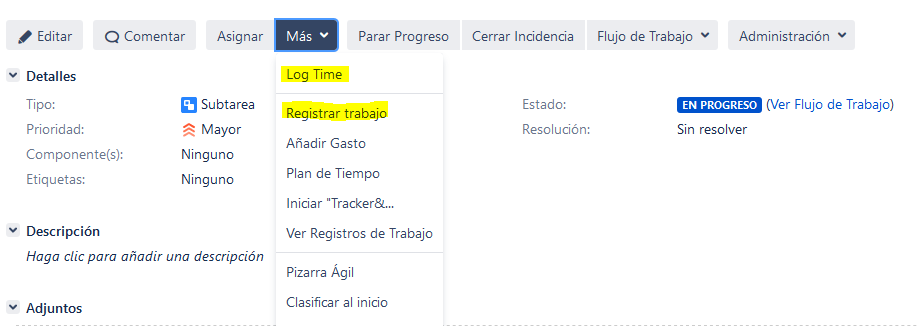

Tengo JIRA + Tempo, y se pueden hacer dos tipos de registros de trabajo:
- El estándar de JIRA (Registro de trabajo)
- El del módulo Tempo (log time)
¿Se puede eliminar u ocultar el botón "Registrar trabajo"?

Laura
November 21, 2019
Hola Manuel, muchas gracias por la respuesta.
Lo acabo de probar, y efectivamente me desaparece la opción de Registrar trabajo, pero también me desaparece la opción "Log time", y esa necesito conservarla.

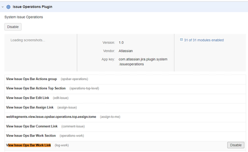

Hola perdona es que no puedo hacer pruebas yo :(  Por favor prueba lo siguiente:
  1. Administration —> Add-ons —> Manage add-ons
  2. Selecciona en el filtro System
  3. Expande el modulo de Issue Operation Plugin
  4. Deshabilita el modulo View Issue Ops Bar Work Link

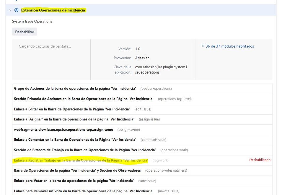

Laura
November 25, 2019
Ya lo he encontrado!! Resulta que aunque la mayoría de las configuraciones vienen en ingés, esa concretamente viene en español.
He deshabilitado "Enlace a registrar trabajo..." y funciona tal y como lo necesito.

Manuel Bastardo Castellano
November 25, 2019
La documentación aplica para Jira 8.5 con lo cual seguramente aplica para tu version tambien.
Lo que probablemente pasa es no has seleccionado el filtro System (Paso numero 2)  y por eso solo ves las aplicaciones instaladas. (me paso a mi tambien)
