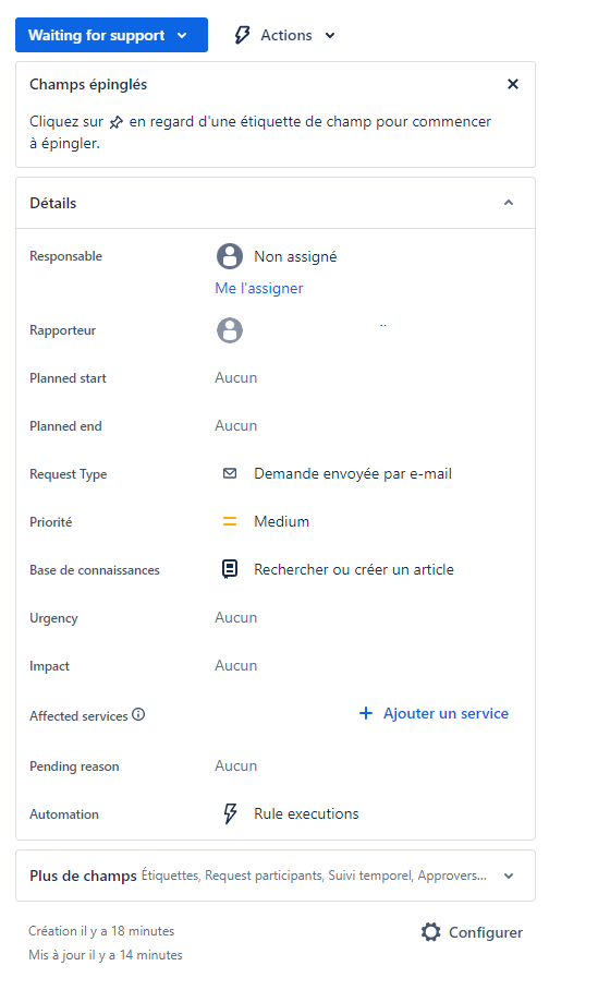

Bonjour,
Je souhaite rendre des champs obligatoire avant la fermeture d'un ticket mais je ne trouve pas comment faire .. Pourriez vous me guider ?
Merci
Trudy Claspill
May 29, 2023
Bonjour @Anthony Bandrabur ,
Bienvenue dans la communauté Atlassian.
Travaillez-vous avec un projet géré par équipe ou un projet géré par l'entreprise ? Ces informations s'afficheront en bas du panneau de gauche.
Pour rendre un champ obligatoire uniquement lorsque vous souhaitez fermer un ticket, il faudra modifier le workflow. Les étapes exactes pour ce faire et les autorisations requises varient selon que vous utilisez un projet géré par l'équipe ou un projet géré par l'entreprise.
Pour un projet géré par l'entreprise, seul un administrateur Jira peut modifier le workflow. Pour répondre à vos besoins, la transition du flux de travail vers le statut fermé nécessiterait l'ajout d'un validateur.
https://support.atlassian.com/jira-cloud-administration/docs/use-workflow-validators-for-company-managed-projects/
Pour un projet géré en équipe, les administrateurs de projet peuvent modifier le flux de travail. Pour répondre à vos exigences, la transition du flux de travail vers le statut fermé nécessiterait l'ajout d'une règle.
https://support.atlassian.com/jira-software-cloud/docs/add-or-remove-workflow-rules-in-team-managed-projects/
