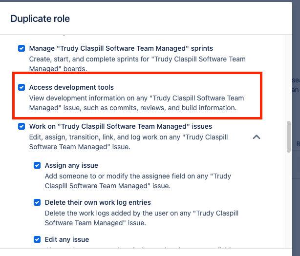

Trudy P Claspill
January 30, 2024
Olá @Lara Sousa ,
Existe uma permissão para "Acessar ferramentas de desenvolvimento". Tente remover essa permissão das funções de usuário.
Hello,
There is a permission for "Access development tools". Try removing that permission from the user roles.

Trudy P Claspill
February 2, 2024
Encontrei outro post que menciona esse problema para um projeto gerenciado por equipe.
https://community.atlassian.com/t5/Jira-Software-questions/Remove-quot-Development-quot-field-from-task-details/qaq-p/2091498
Uma resposta sugere desativar o recurso e alterar as permissões. Não há confirmação de que realmente funcionou.
Eu mesmo tentei esse método em uma instância de assinatura Premium e as ferramentas de desenvolvimento ainda foram mostradas.
Também encontrei um problema fechado no backlog público da Atlassian que indica que a alteração das permissões deve funcionar.
https://jira.atlassian.com/browse/JSWCLOUD-20620
Como você tem uma assinatura paga, recomendo que você levante esse problema diretamente com a Atlassian por meio de um caso de suporte em
https://support.atlassian.com/contact/#/
Seria maravilhoso se você também relatasse aqui o que aprendeu.
I found another post that mentions this problem for a Team Managed project.
An answer there suggests disabling the feature and changing the permissions. There is no confirmation that actually worked.
I tried that method myself in a Premium subscription instance, and the Development Tools were still shown.
I also found an Closed issue in the Atlassian public backlog that indicates changing the permissions should work.
Since you have a paid subscription, I recommend that you raise this issue directly with Atlassian through a support case at
It would be wonderful if you would also report back here what you learn.
