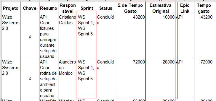

Preciso de um relatório que me retorne o tempo gasto da tarefa somente na sprint 4 e o tempo estimado para execução da mesma tarefa somente na sprint 4. Quando exporto para o excel os dados do gráfico de velocidade da sprint 4 os tempos gasto e estimado vem somado com de outras sprints e não somente da sprint 4.
Desta forma não consigo saber quanto cada pessoa efetivamente naquela sprint 4. Não consigo fazer uma relação entre tempo gasto e tempo estimada por tarefa e por pessoa.

Hi Marcília,
It seems that you are using the Sum Time Spent column. Please use the regular Time Spent column.
If above does not resolve the issue, please open a case at Tempo Customer Support portal with all the details so we can assist you: https://tempo-io.atlassian.net/servicedesk/customer/portal/6

Marcília Nascimento
May 4, 2021
This report is from Jira. What I notice is that there is no connection between the Jira reports and the Tempo app. When time spent by the timeshets app is entered, this value is not linked to Jira.
