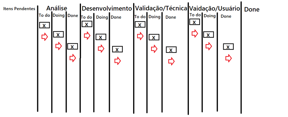

Gostaria de saber se é possível colocarmos mais de um status dentro de uma coluna e fazer com que as atividades sigam o fluxo dentro da coluna para depois passar para a próxima coluna, seja em fluxo Vertical ou Horizontal
Criar um Workflow dentro de cada coluna, com status internos dentro da mesma
Segue exemplo em anexo: FLUXO JIRA.png
Significado das colunas/Status
-Itens Pendentes: atividades que saíram do Backlog, mas já dispostos na sprint
-Análise: estando nesta coluna, as atividades estariam sobre a responsabilidade do Analista de sistema, tais como: levantamento de requisitos, elaboração de pré-projeto...
-Desenvolvimento: após a finalização das atividades do Analista(Done), será enviada as mesmas para a parte de desenvolvimento com responsabilidade do programador;
-Validação/Técnica: após o termino das atividade de desenvolvimento (Done) será feita a parte de testes do que foi desenvolvido.
-Validação/Usuário: após o termino das atividade de Validação/Técnica (Done) será enviado para a fase de validação junto ao usuário com a responsabilidade do analista.
-Done: após todas etapas mencionadas anteriormente concluídas será feira a entrega para setor de suporte.

Hi @DIEGO DOS SANTOS CARDOSO
I believe the short answer is: no, that is not possible as you have described it.
For a Jira board's column, you may map multiple status values but they will not appear as sub-columns on the board.  Instead you could add as many columns as you need independently if your team wants to track work that way.
Regarding Jira workflows, that is mapped using the status values, and is independent to the mapping for a board, and is aligned by Issue Type.
One more thing I noticed...Your board example shows columns similar to what some teams use with Kanban, but it appears to have some duplication of sub-columns.  For example you show...
Pending |  Analysis            |  Development         | ...
Pending | To Do / Doing / Done | To Do / Doing / Done | ...
For Kanban boards, the "To Do" for one "major column" (e.g. Development) is typically the same as the "Done" for the prior "major column" (e.g. Analysis).  Please consider this approach as it may save some board space by using something like this instead:
Pending | Doing / Done | Doing / Done | ...
Or implemented as a Jira board and status values with...
Pending | Analysis Doing | Analysis Done | Dev Doing | Dev Done |...

Entendi @Bill Sheboy , então em resumo não é possível configurar neste cenário desenhado por mim, correto ?
Mas acredito que isso seria uma melhoria no que diz respeito ai espelhamento de gestão para aplataforma
Mas desde já, agradeço seu Feedback!

You are correct; your scenario cannot be done with a Jira board.
Other people agree this would be valuable.  Here is a suggestion to add this feature to Jira, which you may vote for or watch to see progress: https://jira.atlassian.com/browse/JSWCLOUD-9807
