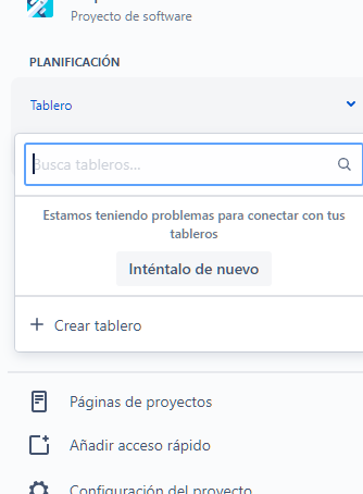

Buenas tardes, necesitaria saber porque en el proyecto nuevo que cree me aparece un cartel que dice "tenemos problemas para conectar con tus tableros" y no me deja crear ningun tablero. Aclaro que tengo permisos globales en jira de administrador y dentro del proyecto nuevo creado.

Hola Adriana, ¿podrías decirnos qué tipo de proyecto tienes aquí? Podría ser que estés en un proyecto empresarial que proporcione un flujo de trabajo y un tablero predeterminados. Si se edita el flujo de trabajo, puede invalidar el tablero. Esta es una de las ocurrencias más comunes de lo que estás preguntando aquí, pero puede que no sea tu problema.

hola  es un proyecto de empresarial, es nuevo y no me deja crear un tablero.

Sí, como dije anteriormente, sospecho que ha editado su flujo de trabajo, lo que rompe el tablero predeterminado que viene con cada proyecto empresarial. Por lo tanto, para resolver esto tendría que volver a su flujo de trabajo anterior o puede crear un nuevo tablero a partir de un filtro y establecer la ubicación de ese tablero en su perfil. Una vez que hayas creado el tablero, puedes crear un enlace en la barra lateral a este tablero. Esto le permitirá a usted y a otros acceder más fácilmente desde el interior del proyecto.
