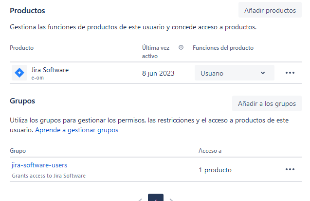

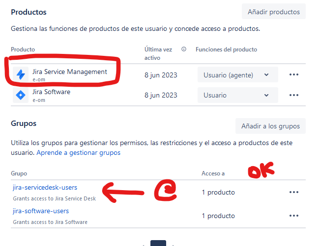

Pregunta tengo el mismo problema, no puedo arrobar.
Tengo una cuenta FREE, somo 5 usuarios, yo como administrador puedo arrobar, pero otro dos usuario no.
Con este permisos puedo arrobar
Pero no hay forma de arrobar solo con el permisos del producto "Jira Software" o similar..? Porque como somo 5 usuarios y no necesitamos "Jira Service Management"
para operar lo idea es que se pueda hacer con el mismo plan free de JIRA para 10 usuarios.
Este usuario no puedo arrobar ;(
